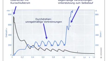

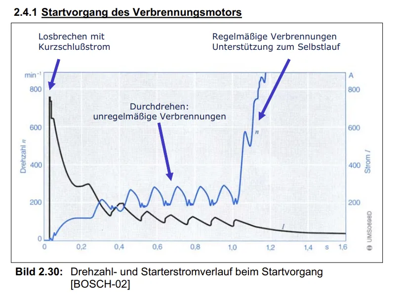

Mann o Mann, was hier für Müll geschrieben wird, gefährliches technisches Halbwissen...
Die 1,2 kW sind die abgegebene mechanische Leistung, die aufgenommene elektrische ist viel höher!
Und auch wenn der Starter 100 A aufnehmen würde, wäre eine 100 A Sicherung zu schwach dimensioniert...
Na, wenn der Fachmann es so sagt, müssen wir es ja glauben.......
Natürlich ist der Anlaufstrom kurzzeitig höher, aber genau dafür wurden träge Sicherungen erfunden. Werde morgen mal bei meinem Auto schauen, wo das +Kabel vom Anlasser an der Batterie endet, kann man ja gut sehen.

Einfach hinter der jeweiligen Sicherung (vom Batteriepol aus gesehen) mittels Voltmeter zum -Pol messen, müssten dann 12.x V anliegen, wenn die Sicherung ganz ist. Statt Voltmeter geht auch eine kleine 12V Glühlampe mit Kabel, die dann zwischen Masse/Batterie - und den Sicherungsenden halten Ende zum +Pol - Lampe muß leuchten, da vor der Sicherung, andere Sicherungsende - Kampe leuchtet, wenn die Sicherung ganz ist. Notfalls mal jemanden fragen, der ein Voltmeter/Multimeter hat oder eins kaufen, braucht man immer mal und kostet als einfaches Gerät nur 10-15€, reicht aber aus. Habe mir die Sicherungen auch noch nicht genauer angesehen, werde morgen mal bei meinem gleichbalten S-Cross schauen, auch ob der Anlasser abgesichert ist und wie die Lichtmaschinenleitung verläuft. Der Ignis2 von 2004 hat die Sicherungen an der +Klemme noch nicht, der S-Cross und der Ignis 3 aber schon. Melde mich morgen also noch mal. Wenn es das wäre, bräuchtet ihr nur eine Sicherung vom Händler (weiß nicht ob es die passend bei E-Bay gibt) für ein paar Euro. Mit dem Ausgehen/Ausrollen klingt zumindest nicht nach schwerem teuren Motorschaden.
Zufällig habe ich mal KFZ-Elektrik gelernt, kann sein, dass sich so manches in der Zwischenzeit geändert hat oder ich mich auch mal irre, aber die Basics bleiben gleich.
