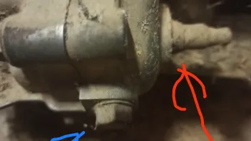

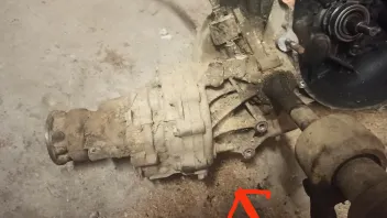

  • hallo, vorweg, ich weiß nicht ob deiner diese "Option" Noch hat...
    Kuckst du, habe Bilder von nem ausgebauten Getriebe gemacht.. Ist in der Nähe der beifahrerantriebswelle..
    Roter Pfeil ist der Pynöckel, der draußen sein muss, blaue Schraube, klemm Schraube, 25 Nm Anzugs Moment

  • Danke Quertreiber! Cool, dass Du extra die Bilder gemacht hast. Weiss ich sehr zu schätzen.
    Muss mal schauen, ob ich das nachher mal ertasten/anschauen kann: Im Moment ist die Kiste recht vereist...
    Ist das Bild noch von einem MA oder auch schon von einem EZ/MZ?
    War das damals "vorgesehen", um mal einen zuschaltbaren zu realisieren oder verstehe ich das falsch?
  • hallo, kein Problem, das war um die Allradler auch auf normalen Prüfstand zu stellen..
    Ne ist kein ma, ist nen SF, oder EA.. Vorgänger vom ma..
    Quertreiber
    Walter Röhrl
  • Hallo, weiss sonst einer von Euch im Forum, ob es diese "Vorrichtung" beim MZ/EZ noch gab?
