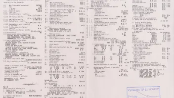

  • Im COC stehen alle zul. Größen drin. Da gibt es nichts dran zu rütteln. Ich führe eine Kopie bei den Fahrzeugunterlagen immer mit,
    damit beendet sich jede Diskussion auch mit dem "hinterwälderischen" Dorfpolizisten:)

    ist fast korrekt, aber nur fast... denn im Fahrzeugschein (!) standen immer alle zulässigen Größen drin. Also genau so, wie's NortherIgnis auch gewohnt ist.
    Knackpunkt: das, was ihr da alle im Auto habt, ist kein Fahrzeugschein mehr. Sondern eine Zulassungsbescheinigung Teil I. Die gibt es in dieser Form seit dem 1. Oktober 2005, also quasi erst kürzlich... da ist ja auch verständlich, dass das noch nicht alle Streifenpolizisten wissen können :pinch:
    Hintergrund:
    In den EU-harmonisierten Papieren steht seit Anbeginn (wie gesagt, 1.10.05) nur noch die kleinste im Sommer eingetragene (also technisch mögliche, abgenommene, erlaubte) Serienbereifung drin, unter Punkt 15.1 und 15.2 (früher: 20/21). Piepegal, ob die bei der jeweiligen Ausstattung überhaupt lieferbar war. Alle weiteren ab Werk freigegebenen Größen - in den alten Papieren auf die Punkte 22 (zweite Größe Vorderachse), 23 (zweite Größe Hinterachse) und 33 (weitere mögliche Größen) verteilt - stehen nur noch im bereits seit Ende der 90er üblichen COC-Papier drin (das sollte man quasi als Zulassungsbescheiniging-Teil-II-Anhang behandeln und bei diesem aufbewahren; ich tu's jedenfalls). Die mitgeführte Kopie ist auch eine gute Idee.
    Ausnahme stellen Sonderformate dar, die man nachträglich hat eintragen lassen. Diese werden - wie davor auch üblich - per Einzelabnahme zusätzlich im Kommentarfeld eingetragen. Das kann sofort erfolgen müssen, oder auch erst nach einer weiteren Änderung der Papiere, und bis dahin reicht es einen von TÜV & co gedruckten Wisch mitzuführen. DAS ist dann für die Poser ;)
