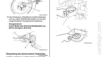

moin hast auch den drehmoment von dem Dämpfer an der hinterachse unten?😊
Hallo Sascha,
Habe das gefunden.
Hoffe ich konnte dir helfen.
Gruß Dirk
Guten Morgen,
Ja hast mir sehr geholfen 👌🏻vielen dank😊
