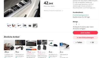

    Hallo Christian 5600,
    Es gibt da was von Aliexpress, Schau es dir mal an.
    Gruß Dirk
    Das ist doch aber scheinbar "nur" die Auto Funktion für das Fahrerfenster, da wir es ohnehin schon serienmäßig ist.
    Gesucht ist doch die zusätzliche Auto Funktion für die übrigen Fenster.
  • Hallo MW 8888,
    Genau so eins ist gemeint wie deins.
    Da macht man sich die Arbeit und sucht was raus und wird dann von anderen dumm geredet. Es macht Genau die Sachen die gewollt waren. Alle Fenster automatisch rauf und runter.
    Gruß Dirk

    Falls du meinen Kommentar meinst, bezog sich das darauf, dass auf dem Bild die "Auto" Funktion nur auf dem Schalter der Fahrertür abgebildet ist.
    Auch ansonsten gab es keinen sichtbaren Hinweis, dass diese Funktion auch bei den übrigen Schaltern gegeben ist.
    Wenn das tatsächlich mit diesem Teil von AliExpress für alle vier Fenster funktioniert ist doch super bei dem Preis 👍🏻
