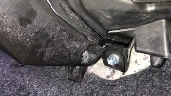

    Nachdem mein Auto feucht roch, habe ich heute die vorderen Fußmatten entfernt und auf der Beifahrerseite gesehen, dass es aus der Lüftung unterhalb des Innenraumfilters feucht ist. Einige Wassertropfen sind an der Befestigungsschraube ganz hinten im Fußraum sichtbar.
    Der schwarze Kasten hinter der Mittelkonsole war ebenfalls feucht.

    Jetzt habe ich den Fußraum mit Zeitungspapier ausgelegt und tatsächlich tropft das Wasser beim Gasgeben raus, also wird es sich irgendwo gesammelt haben und vermehrt bei Kurvenfahrten.
    Genau am Lüfter, (Auf dem Bild ist die Schraube sichtbar und oberhalb, so eine Art Moosgummidichtung) ist es feucht. Befindet sich dahinter der Verdampfer bzw Kondensator der Klima, also links auf dem Bild??? Kann mir da was auslaufen? Ich meine das im Werkstatthandbuch gelesen zu haben?!?

  • Ja, den Innenraumfilter meinte ich. Den Kondensatablauf der Klimaanlage kannst du am besten auf einer Hebebühne oder über einer Grube am Boden suchen und ggf. frei popeln. Da aber nach deinem Bericht Starkregen die Ursache für die Wasserundichtigkeit gewesen sein soll, muss die Ursache gefunden werden.

  • Wenn der Luftfilter trocken war, kann das Wasser nicht über den Lüftungseinlaß gekommen sein, dann hätte es zwangsweise durch den Filter gemußt. Entweder sucht es sich Wege aus dem Wasserkasten entlang der Spritzwandöffnungen oder es ist tatsächlich der Ablauf der Klimaanlage verstopft. Gerade bei sehr feuchter Witterung scheidet sich am Verdampfer literweise Wasser ab. Die Öffnung kann man von oben motorraumseits an der Spritzwand sehen. Etwas unterhalb der Durchgänge der 2 Kältemittelleitungen (Alu) ragt eine "Tülle" durch die Spritzwand. Die kann man mit einem längeren Kabelbinder (Metalldraht könnte innen den Verdampfer beschädigen) durchfriemeln und schauen ob "Matsch" rauskommt. Über die Öffnung des Innenraum-Luftfilters kann man auch in den Verdampferbehälter sehen und schauen/mit dem Finger fühlen, ob da ein See steht. Noch einfacher ist es, nach Fahrt mit laufender Klimaanlage zu schauen ob eine Pfütze unter dem Auto steht, ggf sieht man auch direkt das Wasser aus "Tülle" tropfen/laufen. Bei feuchter Luft fallen da schon nach kurzer Betriebszeit größere Mengen Kondenswasser an. Ansonsten bei der Gelegenheit alle anderen Durchbrüche in der Spritzwand auf das intakte Aussehen der Gummidichtungen prüfen (soweit vorhanden): Gasseilzug, Kupplungsseilzug, Kabeldurchführungen. Und die Wasserkastenabläufe. Auch die Klebefuge der Windschutzscheibe könnte undicht sein, aber eher unwahrscheinlich. Die früheren per Gummidichtung eingesetzten Scheiben waren da problematisch, die ordnungsgemäß verklebten nicht. Allerdings könnte bei entsprechendem Fahrzeugalter auch eine Durchrostung am Scheibenrahmen, verdeckt vom Zierkeder, Wasser in den Innenraum lassen.

  • Also es ist der Kondensatschlauch der scheinbar verstopft ist. Bin mit Klima 20km gefahren und der Fußraum ist wieder nass, (also das Zeitungspapier ;)),
    am abwasserschlauch ist alles trocken.
    Auf der Hebebühne habe ich diesen leider nicht mit einem Kabelbinder frei bekommen. Der Kabelbinder ging recht gut rein, bis irgendwann stopp war. Habe dann nicht fest "weitergepopelt", aus bange es futsch zu machen. Vermute aber tatsächlich dass es fester ist...
