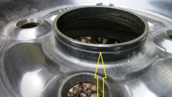

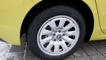

    Moin zusammen , bald werde ich wohl zum ersten Mal Suzuki fahren . Vorab möchte ich von Euch wissen ( bei Suzuki kann mir das niemand sagen ) ob die bestellbaren Nabenkappen # 990EO-61M 78 CAP für die Alufelge auch auf das Mittelloch der Stahlfelge passen. Weiß das jemand ? Wenn nicht , gibt es Alternativen ? ( nicht die Radzierblende ) .

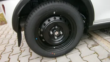

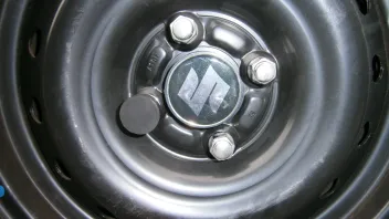

    Ich habe die Mittelkappen für die Stahlräder auf einem 3D-Drucker gedruckt. Ich empfehle das Material ASA. Es hat eine hohe mechanische Festigkeit und Steifheit, ist für den Außenbereich geeignet, schützt vor UV-Strahlung und ist temperaturbeständig bis 93 °C.

    Die Radkappen müssen scharfkantige, hervorstehende Teile (Achsmutter) abdecken, um im Falle eines Unfalls Verletzungen zu vermeiden. Na ja, da gibt es vorher andere Verletzungen beim Unfall, sind ja nun keine Schwertklingen wie bei Ben Hur's Kampfwagen ... Aber so ist halt die STVZO. Die selbstgedruckten Nabenkappen erfüllen aber auch diesen Zweck und schützen die Nabe zudem vor Schmutz und Streusalz :thumbup:. Die grossen Radabdeckungen scheuern dagegen am Felgenrand und der beginnt dann zu rosten, was unschöne Ablaufspuren am Reifen hinterlässt. Habe deshalb bei den Stahl-Winterrädern auch auf diese Plaste-Ufos verzichtet und die Nabe mit zufällig passenden Kappen von den Unterbodenschutz-Spraydosen abgedeckt. Obwohl nicht dafür gemacht, haben diese einfachen Plasteteile viele Jahre gehalten und sind auch auf Kopfsteinpflaster nicht abgeflogen:). Die Lösung aus dem 3-D-Drucker ist natürlich eleganter!

    NEIN. Der Ignis hat ein Mittelloch für eine 54-mm-Nabe. Der Jimny hat eine Bohrung von 108 mm.

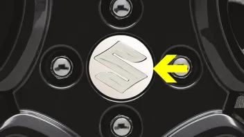

    Milan , sollte ich jemanden finden, der mir diese Ringe ( grün ) am Drucker herstellen kann , woher stammt der Deckel mit dem LOGO ? ( gelb )

    Das Logo ist ein Gel-Sticker. Sie haben die Antwort bereits im englischen Forum erhalten - https://www.suzuki-forums.com/threads/ignis-…8/#post-1638394

    Maße der Radabdeckung:
    Innendurchmesser 58 mm
    Außendurchmesser 62 mm
    Gesamthöhe 18 mm
    Innentiefe 16 mm
    (Wandstärke überall gleich 2 mm)
    Messen Sie am besten an Ihrem Auto, die Räder können unterschiedlich sein.

    Die Kappen sind nun in Arbeit . Die Gel-Sticker bei ebay haben aber leider nur 56mm Ø . Kennt jemand größere ?

    Die Gel-Sticker sind eingetroffen . Leider sind die Sticker leicht gewölbt , d.h. sie kleben auf dem Deckel nur am äusseren Rand . Reicht das aus oder werden ich sie verlieren ?

    Wenn sie das auch nach kräftigem Andrücken nur außen tun, würd ich einen besseren doppelseitigen Kleber suchen.
