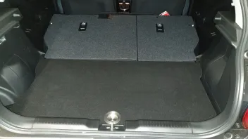

  • Hallo zusammen,
    habe gerade zufällig diesen Beitrag zur Cargo-Box gelesen.
    Ich selbst habe mir vor einiger Zeit eine solche Box in Verbindung mit dem Einbau eines kleinen Subwoofers bauen lassen.
    Das ganze Ding ist aus mdf und passt so komplett in den Kofferraum incl. Reserveradmulde.
    Oben drauf ist ein Klappbarer Deckel ebenfalls aus mdf.
    Die Höhe ist so austariert, dass bei umgeklappter Rücklehne keine Stufe mehr besteht.
    Oben drauf passen noch alle Getränkekisten bei geschlossener Hutablage.
    Ich habe vorerst mal 2 Fotos beigefügt, es existieren noch mehr.
    Da ich diese Box wegen des Rückbaus der Car-Hifi-Anlage nicht mehr benötige, wäre sie sogar zu verkaufen.......
