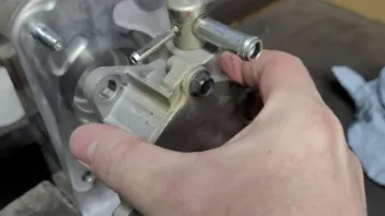

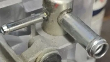

Hallo, mein S-Cross ist auch betroffen.
Kann man das Ventil auch selbst tauschen?
Wie ist es in der Vakuumpumpe befestigt?
Geschraubt - oder mit einer Klammer?
Gibt es das Ventil einzeln oder nur komplett mit der Pumpe?

Hi Pax,
bei mir wurde die ganze Pumpe erneuert, ist angeschraubt.

Warum möchtest du es selber tauschen. Das ist so ohne weiters nicht zulässig, da die Rückrufaktion über das KBA koordiniert wird
und die Instandsetzung durch entsprechendes Personal durchgeführt werden soll, die die Aktion auch an das KBA melden.
Des weiteren sind für den Austausch Spezialwerkzeuge nötig, da das Ventil in die Pumpe eingepresst ist.
Auch ist zwingend nach der Reparatur eine Überprüfung u. a. auf Dichtigkeit vorgeschrieben. Dafür ist die Pumpe an eine dafür vorgesehene Vorrichtung geschraubt und wird eine bestimmte Zeit mit Druck beaufschlagt.
Zuletzt wird die Unterdruckleistung mit einem Messgerät am Fahrzeug beurteilt.
Du könntest dir eine komplette Pumpe kaufen. Da ist das neue Ventil schon drin. Aber wofür? Die Rückrufaktion wird kostenlos durchgeführt. Aber eine selbst gewechselte Pumpe kostet dich unnötig Geld, und die Instandsetzung ist dann immer noch nicht ans KBA gemeldet.
