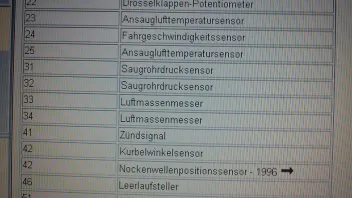

    Hier hast du ein Foto mit den Fehlercodes

  • Danke, das ist schon super. Nur: Wo klemme ich was an, um die Codes zu zeigen?
