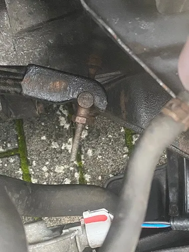

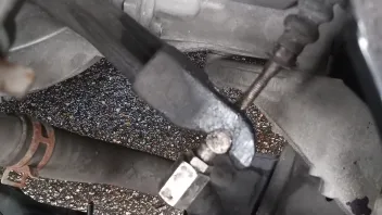

ich habe gerade die Kupplung in meinem Splash neu gemacht, finde aber leider weder hier im Forum, noch bei Google aussagekräftige Hinweise zur Kupplungseinstellung. Ich habe sie jetzt erstmal so eingestellt das man fahren kann mit 1-2 mm Spiel am Hebel. Gibts da eventuell eine genauere Beschreibung?
Getriebeölmenge habe ich 2,2 L ergoogelt (auch hier nur eine Seite gefunden mit der Mengenangabe). Passt das?
Bei der ersten Testfahrt gestern abend, ist die Leerlaufdrehzahl beim treten der Kupplung immer bis auf 500 Umdrehungen abgefallen und korrigiert dann mehrmals auf knapp 1000 hin und her. Muss das Steuergerät erst wieder lernen weil es jetzt paar Tage ohne Strom war? So kenn ich das vom Motorrad. Oder ist es doch ein Problem der Kupplungseinstellung das sie nicht sauber trennt?
