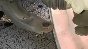

  • Hallo zusammen, ich bin der Basti aus Neuss und neu hier. Mein Problem ist gestern Abend nach dem Einkauf passiert. Ich biege in eine 30er Zone ab, möchte nochmal rechts abbiegen und plötzlich rumms. Motor direkt aus gemacht und gucken gegangen. Das Ergebnis seht ihr selbst. Meine Frage ist ,Querlenker wechseln wäre kein Problem, aber warum verliert er soviel Öl???
  • So ein Schaden passiert nicht einfach so, da hat sich schon zuvor was angekündigt mit Klapper-und Poltergeräuschen bei Unebenheiten oder flachen Bordsteinen.
    Weiterhin merkt man so was auch bei Lastwechsel in der Lenkung und da sollte man hellhörig werden.
    Das Öl kann ja eigentlich nur im Bereich der Antriebswelle am Getriebe rauskommen, das ist nicht selten bei solchen Schäden.
    Lass das von jemanden machen der Ahnung hat und gleich die andere Seite auch kontrollieren oder am besten beide Querlenker tauschen, Spurstangenköpfe auf Spiel prüfen und evtl. mit tauschen und auf jeden Fall Spureinstellung kontrolieren bzw. einstellen lassen.
    Nimm beim Material Markenware und keinen 08/15-Müll.

  • danke für die ehrliche Antwort. Klar habe ich vorne links gemerkt da stimmt etwas nicht. Mein Gedanke war....fuck warum bist du Idiot nicht früher in die Werkstatt...nunja bin froh das es nicht auf der Autobahn passiert ist. Ich hatte im Februar einen fetten Auffahrunfall. Mir ist jemand drauf und hat mich mit meiner linken Seite noch auf jemanden geschoben. Ich glaube danach hatte ich das Gefühl, da stimmt etwas nicht.
    Also mal ganz ehrlich.....
    Im Februar, also vor 3-4 Monaten hast du einen scheinbar unverschuldeten Unfall. Dann sollte das Auto doch auch in der Werkstatt gewesen sein, wenn der so heftig war. Und da soll niemanden aufgefallen sein, dass mit dem Querlenker etwas nicht in Ordnung ist????
    Solche Teile sollten doch auf jeden Fall gründlich geprüft werden, wenn sie bei Unfall möglicherweise betroffen sind.
    Sorry, aber das ganze klingt echt grob fahrlässig.:!:
