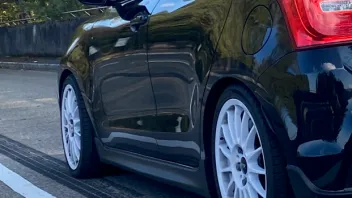

  • Bei mir eingetragen:
    V-Maxx Gewindefahrwerk
    V-Maxx 330mm Big Brake kit
    H&R Spurplatten 15mm (30 je Achse) VA & HA
    ATS Streetrallye 17 Zoll
    HA 0mm Restgewinde, VA ca. 1,5cm
    Kotflügelmaß VA 320mm HA315mm eingetragen
    Achtung, durch die große Bremse sind Spurplatten notwendig vorne (zumindest bei den ATS Felgen). Hier haben zwar schon einige Spurplatten an nur einer Achse eingetragen, mein TÜVer meinte aber, wenn ich vorne welche habe, muss ich hinten das selbe Maß verbreitern. Hinten war aber kein Problem, daher einfach auch welche aufgezogen. Vorne sind die Spurplatten mit den ATS Felgen eigentlich zu breit, passt nur da man beim V-Maxx Gewindefahrwerk den Sturz einstellen kann, darüber konnte ich das Rad dann weitgenug einkippen. Fährt auch in den Kurven besser. Geradeauslauf wird dadurch natürlich etwas unruhiger und Reiferverschleiss geht hoch, was mir aber egal ist.
    Auf den Bildern hatte er noch keine Spurplatten an der HA, kann ich bei Interesse nachreichen.
    Kosten der Einzelabnahme: ca. 350€

  • Die Felge ist 7 x 17 ET45, genau wie bei pepo oben, allerdings mit einem 205 40 17 und nicht dem originalen 195 45, der würde sich nochmal etwas mehr ziehen.
    Die genauen Werte von Spur und Sturz kann ich morgen nachreichen, habe sie gerade nicht zur Hand.
    Wegen der Distanzscheiben: Laut meinem TÜVer stand im Gutachten nicht explizit, dass man sie auch nur an einer Achse montieren kann beim Swift, daher meinte er, ich soll sie auch hinten montieren. Wie gesagt, da das Problem eher vorne war und nicht hinten, habe ich nicht angefangen zu diskutieren und einfach gemacht.
