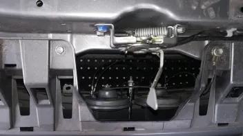

Interessanter wäre ja ein Einblick von oben bei demontiertem oberen Grill.
okay, zeig ich dir morgen. Muß gleich los.
Vielleicht siehst du was ?
Hier noch ein größeres
...und wenn Du den oberen Grill abmachst? Dann ne Chance?
Den hat er doch schon fürs Foto abgemacht.

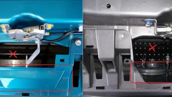

Wenn man mein Foto von meinem damaligen 2017er Vitara mit dem Foto vom 2021er Vitara des Fragestellers vergleicht, fallen zwei markante Änderungen auf. Erstens ist die große Lücke durch eine Veränderung der Frontschürze nun teilweise überdeckt bzw. nicht mehr so gut zugänglich, siehe kastenförmige rote Markierung im Foto. Zweitens ist im Bereich des Kühlers eine Art Abdeck- oder Leitblech hinzugekommen, siehe rote x-förmige Markierung. Nach meinem Foto müsste die Hupe, sofern deren Anbringungsort nicht nennenswert verändert wurde, genau unter dem jetzt überdeckten Bereich (kastenförmige rote Markierung) sitzen. Ob das Leitblech hier auch eine Rolle spielt, lässt sich nicht genau erkennen.

Hab mir heute auch zwei neue Hörner eingebaut.
Etwas Fummelei ist das schon,die Hand passt gerade so durch den Schlitz.
Die Schraube für die Halterung der neuen Hörner habe ich mit Verlängerung der 13 Nuss angefädelt und gleichzeitig die zwei Massekabel dort mit untergeklemmt,da die zwei neuen Hupen Plastikgehäuse haben.
