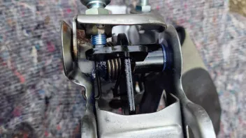

Hier noch ein Video im Anhang als ZIP. Wichtig ist der Ton. Evtl. mal Handy lauter machen. Hab noch ein anderes von unten. Müsste ich nur etwas passend kriegen.

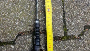

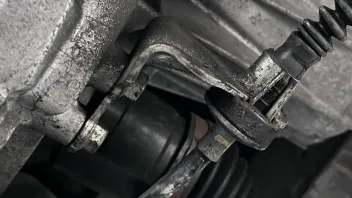

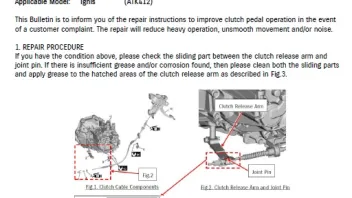

So ich melde mich mal zurück… Habe die Bowdenzug-Befestigung beim Kupplungshebel demontiert und gereinigt. Dabei sind mir Furchen auf dem Bolzen (siehe Foto, kenne den Fachbegriff nicht) aufgefallen, die ich mit Schleifpapier abgeschliffen habe. Alles wieder montiert und ordentlich mit Keramik-Paste eingeschmiert.
Das Ergebnis ist, dass sich die Kupplung bei meinem Ignis wesentlich geschmeidiger betätigen und dosieren lässt. Nun hoffe ich, dass es lange anhält. Evtl. hätte ich noch die Mulde der Gabel, in welcher besagter Bolzen liegt und sich bewegt, etwas anschleifen können.

Könntest du das Teil mal ausmessen? Länge, Durchmesser, Bohrungsdurchmesser
Gehe ich recht in der Annahme das du handwerklich begabt bist und den Bolzen aus Messing nachbaust?

puuhderbaer Ja bei der Demontage verstellt man eigentlich "alles", da die Mutter, mit welcher das Kupplungsspiel eingestellt wird, weg muss. Aber das ist keine grosse Sache - ich habe mir das Spiel vor der Demontage in etwa gemerkt. Der Zusammenbau war problemlos. Habe die Mutter soweit eingeschraubt, dass der Kupplungsausrückhebel noch minimal Spiel hat (so wie früher beim Moped
).Leider habe ich es versäumt, den Bolzen auszumessen. Wenn es das Wetter heute zulässt, krieche ich nochmals kurz unter meinen Ignis und vermesse das Teil. Messing ist ja ein verhältnismässig weiches Metall, denkst du das würde sich mit der Zeit nicht verbiegen und/oder brechen?
Ich sehe die Hauptursache eher bei der Gabel des Kupplungsausrückhebels: der Bolzen liegt dort auf zwei relativ schmalen Mulden. Die Mulden, in denen der Bolzen sich bewegt, sollten wohl eine etwas breitere Auflagefläche haben. Zudem ist die ganze Konstruktion überhaupt nicht geschützt und somit voll und ganz den Witterungseinflüssen (Wasser, Staub etc.) ausgesetzt. Es kreisen bei mir bereits die Gedanken, ob und wie man diesen Teil etwas einkapseln oder schützen könnte. Ich denke da z.B. an ein Stück Kunststoffrohr, welches passend "modelliert" und drübergestülpt wird.

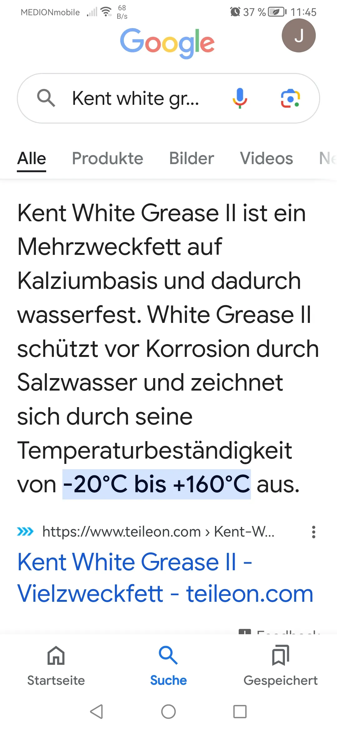

Ich hätte da ein Mehrzweckfett.
Wasserfest, Temperaturbereich - 20 bis +160 grad.
Hab's beim Mopped schon mal im Gebrauch gehabt.
Kent white grease schimpft es si
ch. Evtl was zum einnebeln der Gabel des kupplungsausrückhebels und des Bolzen.

Wasserfestes Fett ist sicher schon hilfreich, aber bei dem Anbauort kommt rasch Dreck dazu und dann wird es eher Schmirgelmittel. Hatte beim Trabi die hintere Blattfeder nach ausgiebigem Fetten mit Kunststofffolie umwickelt. So blieben Wasser und Dreck draußen und Fett drinnen. Vielleicht reicht es auch, nach dem gründlichen Fettauftrag Folie um den Hebelarm samt Bowdenzugende/Querbolzen/Einstellmuttern zu wickeln. Küchenfolie ist recht reißfest und vor allem leicht und gut dehnbar. UV-Licht kommt nicht ran und auch die Wärmeentwicklung sollte sich da in Grenzen halten.
Im Prinzip ist die Konstruktion bei allen seilzugbetätigten PKW-Kupplungen so wie am Ignis 3, nur befindet sich das Ganze meist gut geschützt oberhalb des Getriebes im Motorraum und nicht unten drunter...
