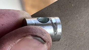

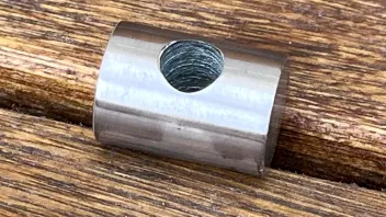

    Leider habe ich es versäumt, den Bolzen auszumessen. Wenn es das Wetter heute zulässt, krieche ich nochmals kurz unter meinen Ignis und vermesse das Teil. Messing ist ja ein verhältnismässig weiches Metall, denkst du das würde sich mit der Zeit nicht verbiegen und/oder brechen?

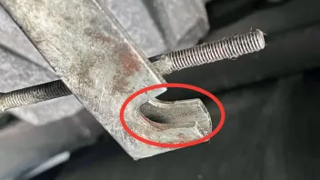

    Ich sehe die Hauptursache eher bei der Gabel des Kupplungsausrückhebels: der Bolzen liegt dort auf zwei relativ schmalen Mulden. Die Mulden, in denen der Bolzen sich bewegt, sollten wohl eine etwas breitere Auflagefläche haben. Zudem ist die ganze Konstruktion überhaupt nicht geschützt und somit voll und ganz den Witterungseinflüssen (Wasser, Staub etc.) ausgesetzt. Es kreisen bei mir bereits die Gedanken, ob und wie man diesen Teil etwas einkapseln oder schützen könnte. Ich denke da z.B. an ein Stück Kunststoffrohr, welches passend "modelliert" und drübergestülpt wird.
    So ich melde mich mal zurück… Habe die Bowdenzug-Befestigung beim Kupplungshebel demontiert und gereinigt. Dabei sind mir Furchen auf dem Bolzen (siehe Foto, kenne den Fachbegriff nicht) aufgefallen, die ich mit Schleifpapier abgeschliffen habe. Alles wieder montiert und ordentlich mit Keramik-Paste eingeschmiert.
    Das Ergebnis ist, dass sich die Kupplung bei meinem Ignis wesentlich geschmeidiger betätigen und dosieren lässt. Nun hoffe ich, dass es lange anhält. Evtl. hätte ich noch die Mulde der Gabel, in welcher besagter Bolzen liegt und sich bewegt, etwas anschleifen können.
