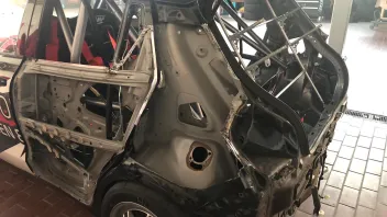

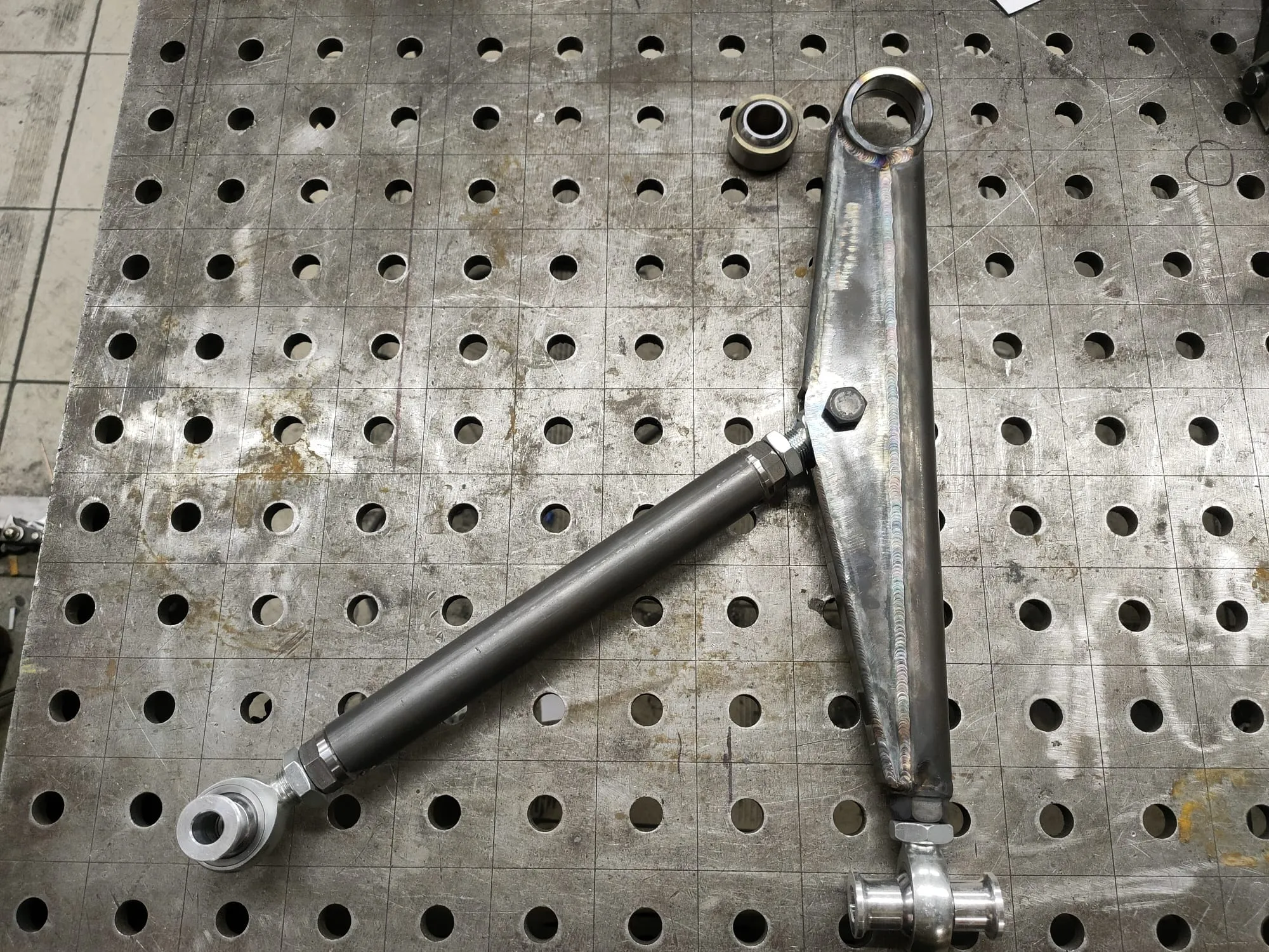

  • Dann brauchst du entweder extrem lange Radbolzen mit Spurplatten oder einen neue Satz Felgen und die Breite ist dann 1.85m.
    Wie sieht das denn am Heck aus, werden die hinteren Türen ausgetauscht?
    Nichts von beidem, vorne kommen neue Querlenker inkl verlängerten Antriebswellen und hinten Spacer zwischen Achse und Radträger.
    Türaußenhaut wird gegen eine breitere GFK Haut getauscht, dies macht aber unser Karosseriebauer.
