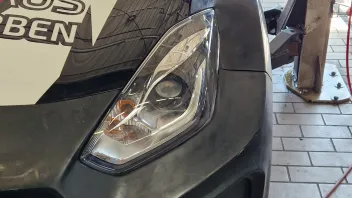

noch ein bisschen Gewicht gefunden ![]()

Bremsenkühlung ist ein Eigenbau durch die Nebelscheinwerfer.
