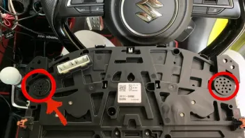

  • Es gibt 2Pieper. Einer ist außen irgendwo links (Kotflügel?) und einer muss irgendwo bei den Anzeigen sein.
    Weiß jemand wo genau der Innere ist bzw wie man zu dem kommt? Ich reiss das Teil jetzt raus! :cursing:

    Das kommt stark aus der Richtung vom Tacho nehme an das die das Teil da rein gebaut haben.

  • Ich hab auch schon mal danach geschaut.
    bzw. ja das sie am Tacho sitzen.
    keine Ahnung wie man denn Tacho ausgebaut bekommt ohne das was kaputt geht.
    Ich will die Pip Dinger nur überkleben mit Schaumstoff das Sie leiser sind.
    Man findet auch nichts im Netz zur Demontage.
    Überkleben wäre Plan B, wenn man das Gehäuse nicht aufschrauben kann.
