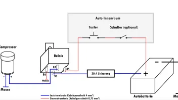

Stimmt der Schaltplan? Dann wäre es sehr einfach, die neue Hupe anzuschließen. Dann könnte ich doch das Relais wie im Bild exakt für die alte Hupe ersetzen, oder?
Drucklufthorn über normale "Hupe" betätigen?
Genau. Schaltplan stimmt. Nur würde ich in die neue Leitung zwischen Batterie und Relais noch eine Sicherung einbauen.

Wenn du unbedingt deine alte Hupe noch mit einem weiteren Schalter einbinden möchtest könntest du das an der Stelle machen wo die 2 auf dem Diagramm ist und dann zwischen den beiden Hupen wechseln.
Ne. Habs mir anders überlegt. Baue doch nur die neue ein. Dann kann ich von dem Schaltplan oben das Relais an die Stelle der alten Hupe bauen und bin fertig.
Im anderen Thread wurde ja gesagt, und was ich auch selbst gegoogelt habe, dass 85 an Masse kommt und 86 an Plus. Das ist im Schaltplan falsch.
Ist doch richtig, oder?

Ob 85 + und 86 - oder umgekehrt ist egal, funktioniert beides.
Ein paar haben gesagt, dass manche Relais ne Freilaufdiode haben die kaputtgehen kann, wenn das falsch rum angeschlossen wird.
Für die Schaltung für eine Hupe brauchts kein Relais mit Sperrdiode.

Da ist nun ein Kabel an der Originalhupe. Das mit multimeter 0V anzeigt. Das muss dann beim relais an das positive oder? Und dann neue Leitung für Masse?
wenn man die Hupe drückt steigt die Voltanzahl
Die Hupe hat Minus über ihre Montage an der Karosserie. Für das einadrige Kabel bleibt also nur Plus übrig.
Das machen nicht alle Autohersteller so, aber man kann es eben so machen. Einige Hupenhersteller bieten daher auch Modelle der Bauart "Minus über Halter" an, z.B. Hella und Carpoint.
