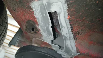

    flicke gerade den Unterboden für den letzten TÜV und mir ist die Wagenheberaufnahme im Weg. Also das verstärkte Blech, was dort an den Schweller geschraubt ist. Schraube ist ab, das Blech will aber auch vorsichtiger Gewalt nicht ab.
    Ist das iwo geschweißt oder so, was ich jetzt nicht gesehen habe?

  • Ok, bevor wir uns falsch verstehen. Ich dachte im ersten Moment du meinst die beiden Würste vorn an der Kante - die meinst du aber gar nicht oder?
    Vermutlich meinst du den Punkt den ich im angehangenen Bild markiert habe ... ? Den zweiten sollte ich also finden, wenn ich die Pommade abmach oder?
  • ... wenn es der letzte TÜV ist, würde ich das nicht abbohren. Ein Blech anfertigen was passt und gleichzeitig an der Aufnahme mit anpunkten. Erhöht auch nochmal die Stabilität. Hab ich auch schon so gemacht. Anschließend versiegeln und mit Sikaflex abdichten.
    Gruß 92er-GTI
  • Hmmm ich tendiere auch dazu es dran zu lassen.
    Habe eben nochmal geschaut: ich würde sagen die Aufnahme ist min. 4x gepunktet, 2 mal längs der Krempe am Schweller und 2 mal links von unten an den Schweller. ... wer weiß was mich dahinter für ein Krümelkuchen erwartet.
    Jetzt ist erstmal ein "Loch" mit Kontur geschaffen, als nächstes gehts ans Blech einpassen : )
  • Ja genau die meinte ich. Aber für den letzten tüv reicht es wirklich drum herum ein Blech zu bauen und mit Nahtabdichtung versiegeln

  • Mahlzeit. Ich hab inzwischen etwas Zeit gefunden und konnte den Swift flicken. Daher ist es jetzt Zeit nochmal Danke für die kleinen Tipps zusagen. Die WH-Aufnahme dran zu lassen, war die richtige Entscheidung. Hab ein zwei Bilder angehangen einfach, damit der Thread auch mehr ist, als einfach nur Fragenstellerei. Bitte nicht falsch verstehen, das ist alles andere als Innungskonform, aber aus meiner Sicht erfüllt es seinen Zweck und war eine gute Übung/Erfahrung für mich :)

    1. Vorher
    2. Nahtbereich vorübergehend konserviert, weil der gute noch einige Wochen/Monate rum stand
    3. Blech einpassen
    4. "Schweißen vorher"
    5. "Schweißen nachher"
    6. Nahtabdichtung (ohne Foto)
    7. Unebenheiten außen etwas gespachtelt (ohne Foto)
    8. Versiegelt
    Ich bin zuversichtlich, dass das nicht ohne Probleme durch den TÜV kommt, aber hey, alles wie immer bei meinem Winter-Swift ;)
  • ... Dichte das ganze auch von innen mit Sikaflex o.ä. ab. So schlecht schaut der Swift gar nicht aus wenn man sich die Schwellerkanten anschaut. Von aussen ebenfalls schön Sikaflex drauf und Unterbodenschutz.
    Sikaflex lässt sich schön mit Bremsenreiniger verstreichen. Auf die entsprechende Stelle auftragen, Bremsenreiniger drauf sprühen, alten Pinsel oder Gummihandschuh genommen und verteilen. Anschließend aushärten lassen und U-schutz mit Wachs drüber.
