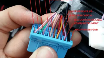

    Das mit den Hochtönern ist eigentlich ganz simpel. Willst du den Original Kabelbaum nicht anschneiden, dann gehst du mit dem Adapter auf den Stecker und mit den 2 Kabeln auf die Frequenzweiche (Denk dran, in der Tür ist Nassbereich und die gehört ins trockene, im Swift passt die zwischen Geräteträger und Türverkleidung oberhalb vom Tiefmitteltöner). Von der Frequenzweiche dann einmal hoch zum Hochtöner und einmal wieder runter zum TMT.

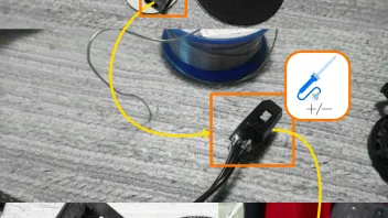

  • You can cut the connector (with an iron saw) from the 'original' tweeter / tweeter and then solder the cable to the new tweeter. That's what I did. Everything fits nicely, easy to mount / dismount and it looks original. Be careful with polarity (+/-).

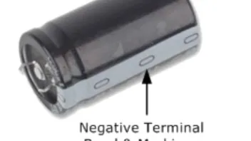

    edit: For crossover depends on the speakers, usually is already included inside cable (high-pass filter made with single capacitor) so you don't have to worry about it.

  • Die Lautsprecher werden zusammen mit einer Leitung angefahren, also bekommen beide Lautsprecher das volle Spektrum ab. Dem TMT macht das nichts aus, aber der HT leidet schon darunter (Möglich, dass der einen Kondensator als Filter davor hat, aber wenn du dir die Weiche ansiehst, die ist doch etwas komplexer aufgebaut).
    Mit dem Adapter müsstest du dann auf die Weiche gehen und zu beiden neue Leitungen ziehen.
