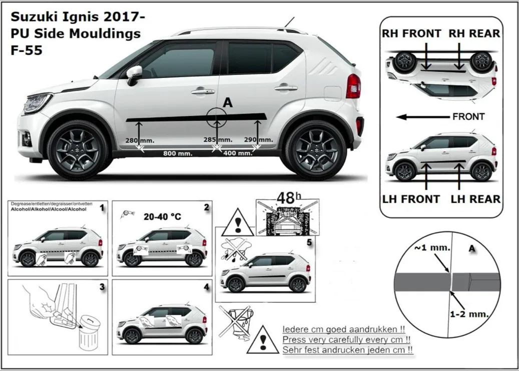

    habe mir original Seitenschutzleisten für unseren Iggy schicken lassen.
    Finde, das ist ein sinnvolles, nützliches und, wie ich finde, gutaussehendes Zubehör.
    Nun meine Frage: Kennt jemand die genauen Angaben, in welcher Höhe die Leisten angebracht werden? Es gibt da ja immer Werte, die vom Hersteller vorgegeben werden.

  • Wenn es OEM Teile sind, sollte eine Anleitung dabei sein, wie die Leisten angebracht werden.

    Mach Dir eine Schablone aus Pappe und stell sie praktisch auf die unteren Schwellerleisten. So hast Du überhaupt kein Problem beim kleben der neuen Leisten.
  • Danke, aber schwer zu lesen: noch mal die Dimensionen Vorn, Mitte, Hinten?

    Hab mir das grad angesehen. Vielleicht könnte man das sogar noch 5-10 cm höher anbringen, da wären die Leisten dann an der äußersten Stelle der Tür. Die hat ja ne leichte Wölbung.
  • Ich hab die auch dran, wenn man sie lackiert sind sie nicht so rau. Man bekommt sie dann besser sauber.
    Ich gehe mal davon aus, du hast die an der von Suzuki vorgesehenen Stelle. Ist die wirklich gegen Parkplatz-Rempler optimal platziert? Kommt mir so tief vor, die Tür wölbt sich oberhalb der Leisten ja noch nach außen.
  • Ja, muss mir das nochmal in Ruhe anschauen. Soll ja bei ca. 20 Grad gemacht werden, bisher war's ja mit den Temperaturen für Ende April bzw Mai sehr bescheiden. Stück höher ist sicher nicht schlecht.
  • Der Inhalt kann nicht angezeigt werden, da er nicht mehr verfügbar ist.

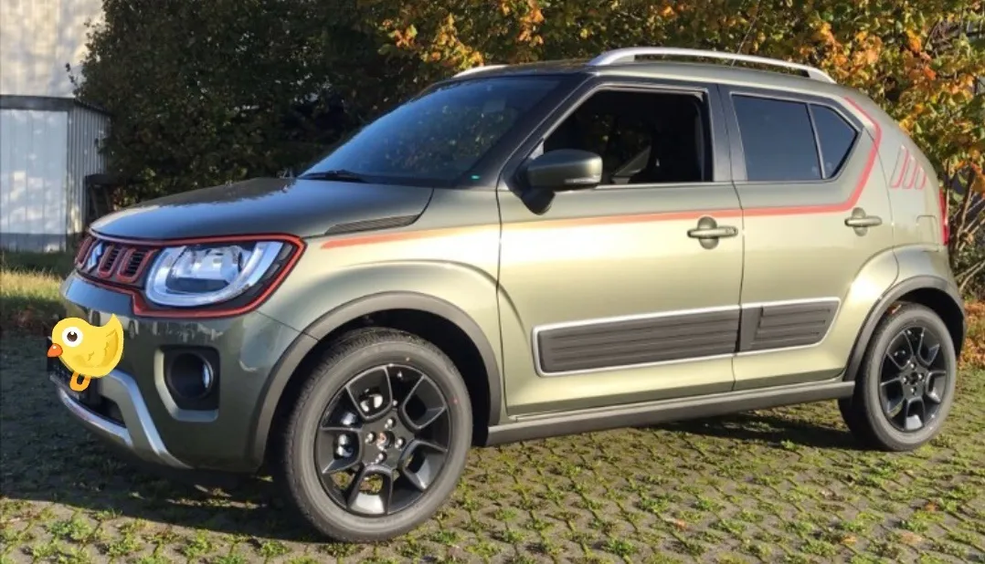

    Habe meine Seitenschutzleisten dran, etwas höher gesetzt als von Suzuki vorgegeben. Passt gut, sind dadurch an den äußeren Bereichen der Tür. Vorn bei 28 cm, hinten dann ca 32 cm von der unteren Türkante, gemessen an der Seitenleisten-Unterkante.
  • Sieht gut aus,
    ich spiele auch mit dem Gedanken, bin aber unsicher, ob das an meinem Khaki-grünen auch so gut aussehen wird.
