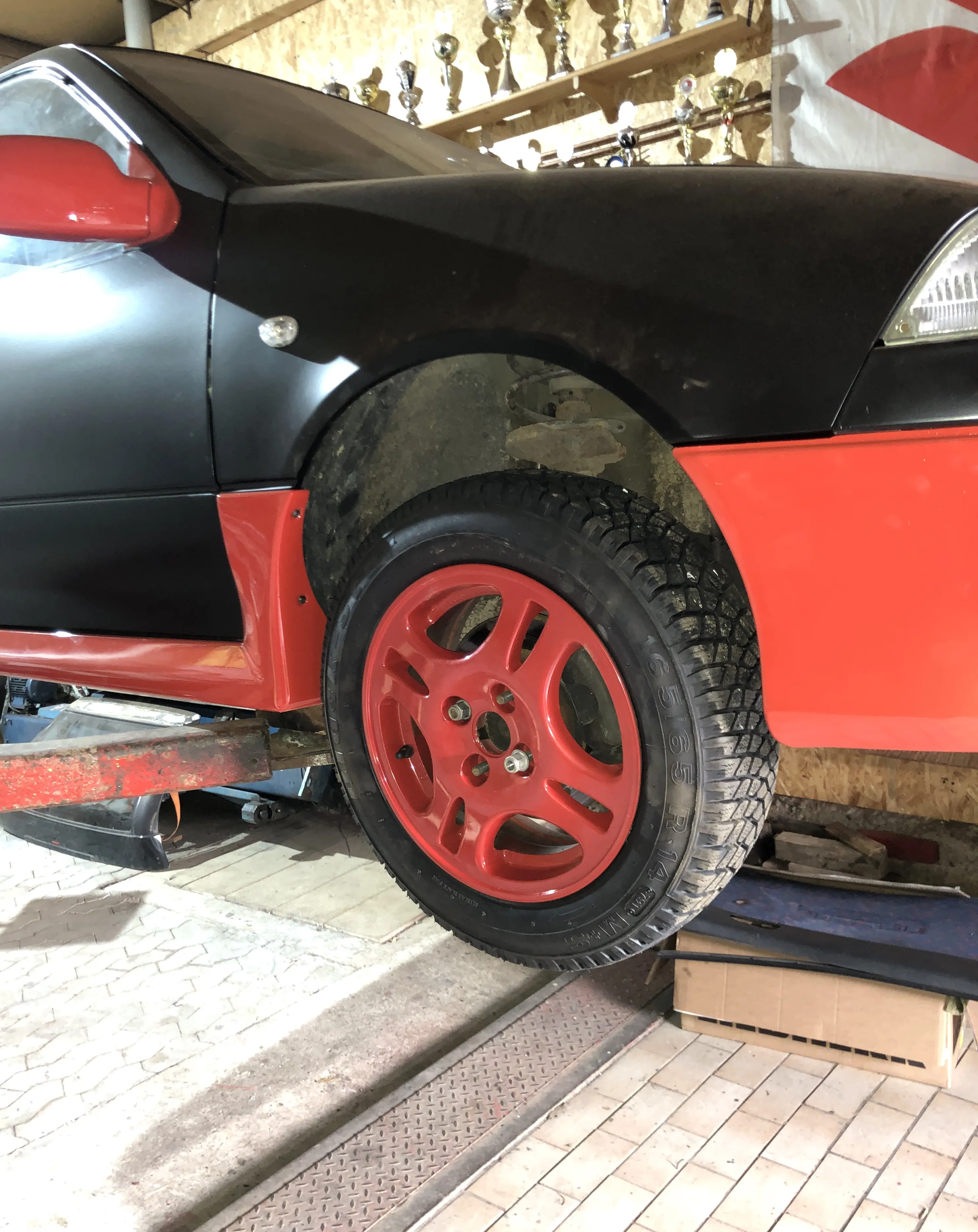

    Durch Zufall habe ich bei mir in der Nähe noch rote Alufelgen gefunden. Sind vom Renault Clio ,nabendurchmesser 60,1mm.
    passt also perfekt . Schnell noch neue Reifen bestellt ,aufgezogen,gewuchtet und angebaut.

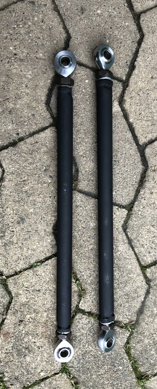

    Beim erneuern der Stoßdämpfer an der Hinterachse hatte ich noch festgestellt das die Kugelköpfe der einstellbaren Spurstangen ausgeschlagen sind. Internet durchsucht und bestellt . Spurstangen neu lackiert und alles wieder zusammen.

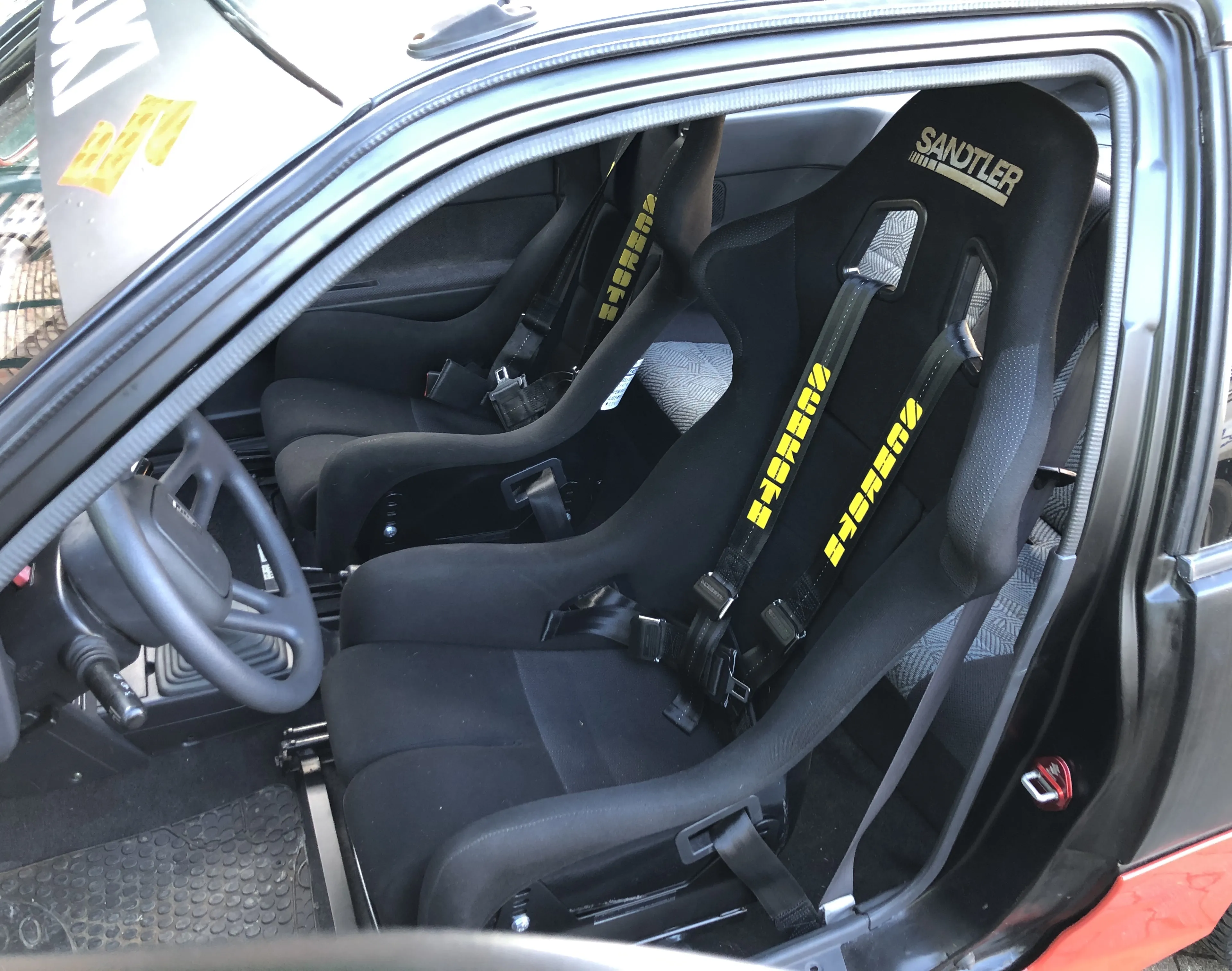

    Schalensitze fertig eingebaut und 3 Punkt Gurte montiert.

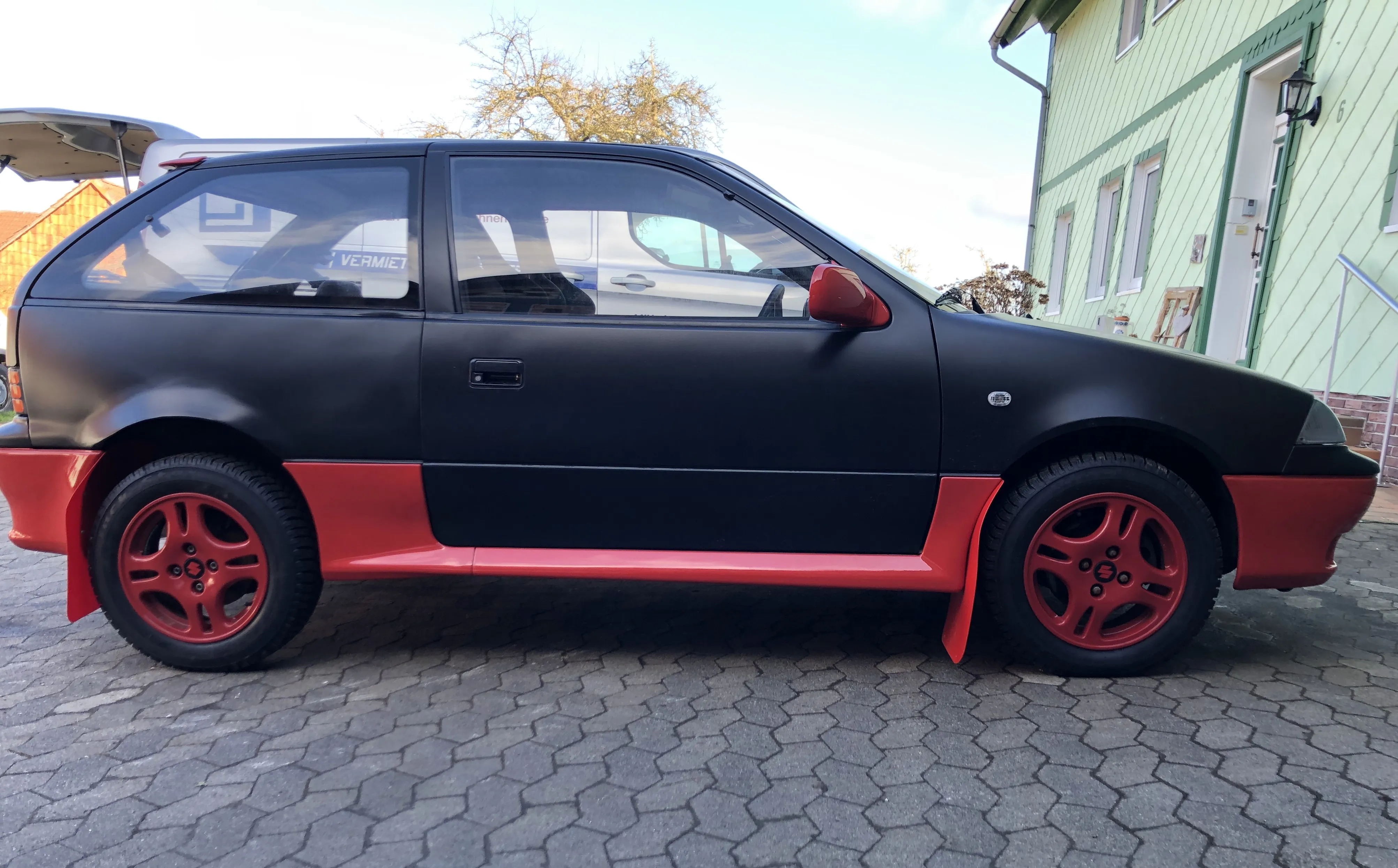

  • naja die Motterlappen sind schon sehr gewöhnungsbedürftig ...... :)
    Lg
  • Dann fehlen aber noch ringsum Aufkleber damit es wirkt....
    Felgen hätte ich aber Silber oder schwarz gemacht.... In rot sieht es meiner Meinung nach komisch aus.
    Aber das soll dich nicht beirren.... Dir muss es gefallen!
  • Ich hätte das Auto einheitlich rot lackiert. Die Felgen Silber oder schwarz und die "Motterlappen" (geiles Wort) schwarz.
    Aber die Geschmäcker sind zum Glück verschieden sonst würden alle gleich herumfahren :)
    An sich ist und bleibt es ein sehr geiles Projekt :thumbup:
    Suzuki Swift Sport
    Aufkleber kommen noch . Schwarze Felgen gehen meiner nach unter ,das sieht dann aus wie nen großer schwarzer Kreis .
    ich hatte vor kein Neuen Lack zu kaufen. Deswegen auch die Farbkombi. Die Lacke hatte ich noch. Rote swifts gibt es genug aber so kenne ich keinen
  • Aufkleber kommen noch . Schwarze Felgen gehen meiner nach unter ,das sieht dann aus wie nen großer schwarzer Kreis .
    Ja gut.... Kommt auf die Größe an. Dann bliebe als Kontrast immer noch Silber oder ggf. sogar Richtung Gold.
    Müsste man sehen. Nur in Rot ist es auch nur ein roter Kreis zwischen roter verkleidung. Irgendwie stimmt das optisch nicht. Liegt vielleicht auch am FELGEN DESIGN selbst... K. A?‍♂️
