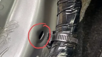

  • hallo liebe Suzuki Gemeinde,
    ich wende mich an euch, da wir ein Problem haben seit ca. 1 Woche.
    Wir haben einen SX4 BJ 2011 und haben diesen seit Anfang 2020.
    Jetzt kommt urplötzlich Regenwasser Fahrerseite ins Fahrzeug.
    Hatte schon die Abdeckung unter den Scheibenwischer runter und geschaut ob de Verschmutzung ist. Alles soweit sauber.
    Ich habe herausgefunden an welcher Ecke der Regen reinkommen könnte und wo er im Fahrzeug wieder rein kommt.
    Wenn ich mit der Gießkanne direkt in den ablauf Kanal gieße , kommt kein Wasser im inneren an. Sobald ich auf der Ecke zwischen frontscheibe, Motorhaube, a Säule und Kotflügel Wasser vorsichtig laufen lasse, dringt es ins Fahrzeug.
    ich hänge der Unterstützung drei Bilder bei. Da habe ich markiert wo ich Wasser drauf gieße und wo es im Fahrzeug reinkommt.
    Ich habe schon viel im Netz gesucht aber konnte noch keine brauchbare Information finden.
    Ich hoffe das ihr mir helfen könnt.
    lieben Gruß Aljosza

  • so habe mal geschaut. An der ablassbohrung 81 ist kein Wasser. Habe zusätzlich die Verkleidung vom schweller abgenommen. Konnte da aber auch keine Ungereimtheiten finden.
    Das interessante ist jetzt. Habe wieder alles zusammengebaut um noch mal zu prüfen ob mit der Gießkanne Wasser ins Fahrzeug läuft. Was jetzt unheimlich ist es ist gerade trocken an den markierten stellen. Das verstehe ich jetzt nicht wirklich. Vielleicht hat irgendwo die Verstopfung sich wieder aufgelöst und das Problem ist von Geisterhand verschwunden. Zum Glück regnet es jetzt und ich beobachte das mal ob es jetzt trocken bleibt oder wieder Wasser Eintritt.

    :)Kotflügel abgeschraubt. Frontschürze etwas gelockert. Alte poröse Dichtungsmasse entfernt. Gesäubert mit Verdünner, neue Dichtungsmasse Sikaflex aufgetragen (schön ist was anderes).Alle Schrauben entrostet und wieder zusammschrauben. Alles gut. Gießkannen test war erfolgreich. Ich warte jetzt auf echten Regen oder nächsten Besuch der Waschanlage. Reparaturzeit insgesamt von mir als Laien 3h. Bissl Mut gehört dazu, wenn man das unter der Woche nach Feierabend mal eben durchzieht. Wenn ich nichts mehr schreibe, war die Aktion erfolgreich.
