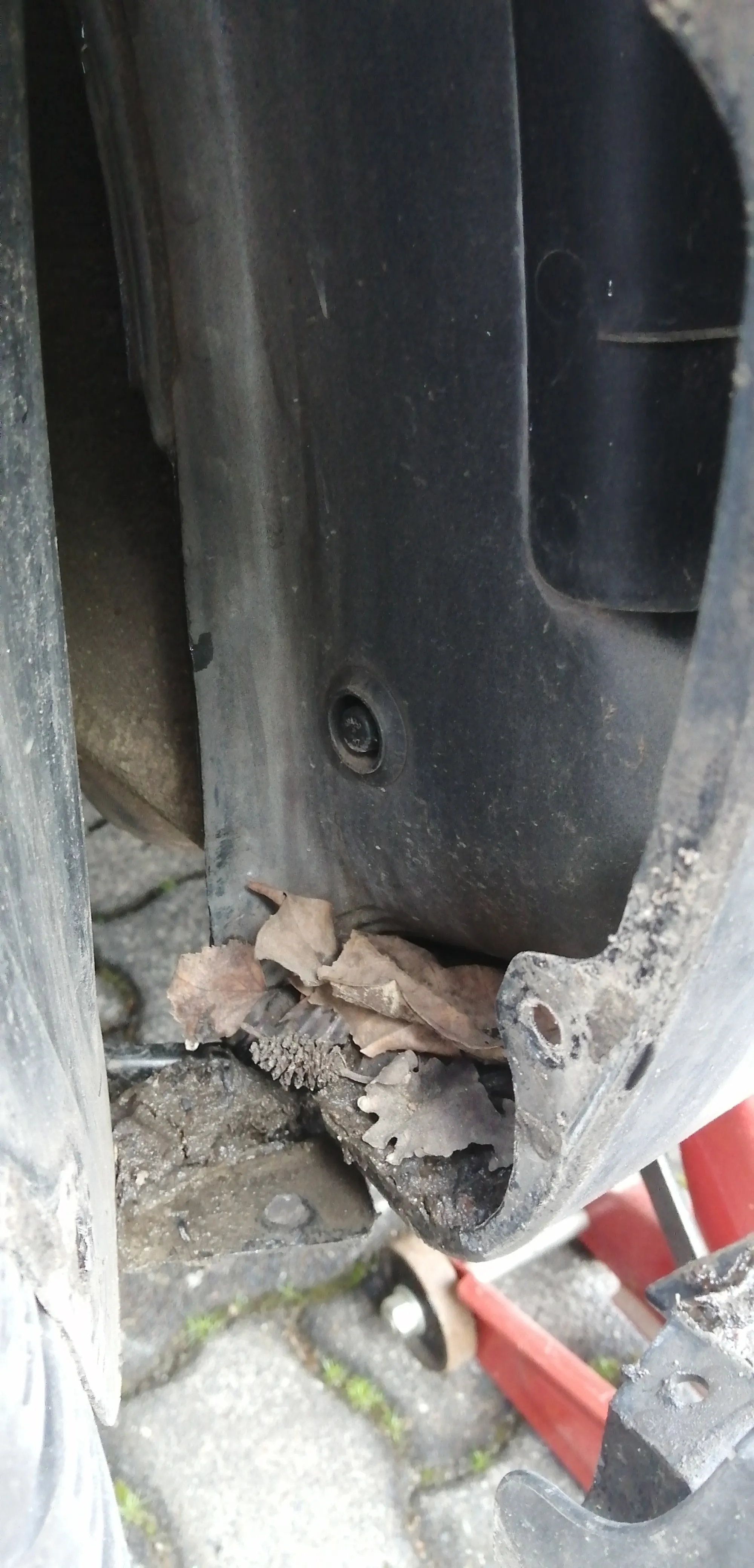

    bei eingebautem Rad, Verkleidung abgenommen ( 6 wiederverschließbare Plastikdübel) und Radhausverkleidung zur Seite gehalten. Mit Hochdruckreiniger behandelt. Heute ist trotz erneutem Regen zunächst kein Wasser in den Innenraum gedrungen. War das schon das Problem?
    Welche Funktion hat der Kunststoffkörper im Hintergrund des Bildes, den man auch von der Türscharnierseite her sehen kann?
