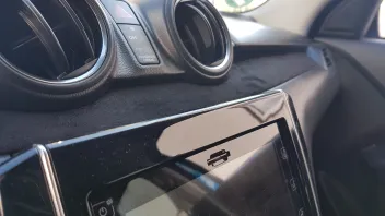

Ich habe Sprühfolie genommen, matt schwarz, habs aber wieder entfernt. Gibt dir aber vielleicht trotzdem eine Idee

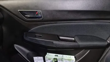

Mit Alcantara foliert.

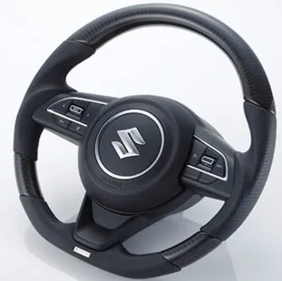

Finde ich auch, das passende Lenkrad liegt schon parat!?

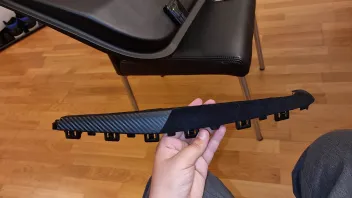

Ja Steuern, Zoll und Versand ist leider heftig. Für das Echtcarbon war es mir das aber Wert
Leder oder Alcantara habe ich hier im Forum jetzt schon öfter gesehen aber Carbon hat noch keiner

hast du das Lenkrad für die Folierung auseinander genommen?
ja sonst bekommst du den stoff nicht drauf

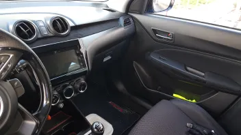

habs mal mit einer Mischung versucht an der Seite.
Wenn man sich nicht für eine Geschichte entscheiden kann, ist es eine Lösung.😅👍🏻
