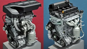

    das hat der aber in der tat,sogar wassergekühlt.hab mich auch gewundert,ist aber so.(rechter Motor mit gelbem Messtab)
  • das hat der aber in der tat,sogar wassergekühlt.hab mich auch gewundert,ist aber so.(rechter Motor mit gelbem Messtab)
    Okay ja das sieht echt danach aus :D dann hab ich nichts gesagt. Hab aber echt bei keinem Benziner ein AGR gesehen. Dann haben die aber echt Probleme mit den Abgasnorm bei den Motoren ohne Turbo.
  • Okay ja das sieht echt danach aus :D dann hab ich nichts gesagt. Hab aber echt bei keinem Benziner ein AGR gesehen. Dann haben die aber echt Probleme mit den Abgasnorm bei den Motoren ohne Turbo.
    ... nö - nicht wegen Problemen bei der Abgasnorm - das ist bei den meisten modernen Motoren eben Standard. Dadurch wird die Verbrennungstemperatur stark reduziert, was Vorteile bringt wie, weniger Wärme muss runter gekühlt werden, weniger thermische Belastung, was wieder weniger Verschleiß bring und auch die Reduzierung der Stickoxide in den Abgasen.
