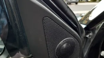

  • Der Swift Comfort+ hat zusätzlich noch zwei Hochtöner im Spiegeldreieck. Das wird beim Vitara nicht anders sein.
    Hat der Comfort Vitara, welcher nur 4 Lautsprecher verbaut hat, bereits Aussparungen und verlegte Kabel für die Hochtöner? Weiss das jemand? Oder wie können die Hochtöner sonst verbaut werden? Hat jemand erfahrung?
  • Ich hatte nur 4 Lautsprecher. 2 Front und 2 Heck.
    Bei mir waren keine Kabel verlegt zu nicht vorhandene hochtöner. Auch das Dreieck hatte keine Aussparung.
    Ins Dreieck habe ich 47mm Löcher gemacht und Kabel mit inLine Weiche von den original Anschluss nach oben verlegt.

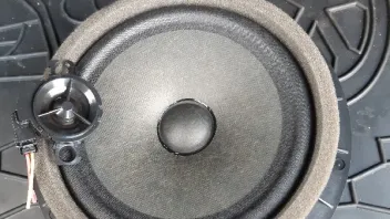

  • Wir waren eigentlich auch zufrieden bis zur einer Fahrt mit offenem Dach auf der Autobahn.
    Deshalb haben wir Anfang des Monats ein Audioupgrade machen lassen:
    * Match M5 DSP
    * Helix LSP u. Hochtöner vorne
    * Dämmung etc.

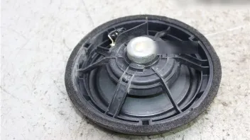

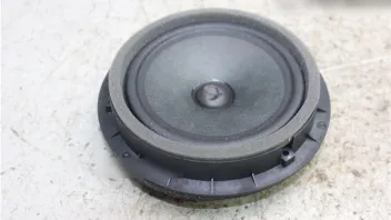

    Ein Unterschied wie Tag und Nacht. Und bei den Originalen kein Wunder:
    Und das ist das Einzige, was man vom Upgrade sieht:

  • Oka hat ein Komponentensystem aus dem Zubehör verwendet, inklusive Frequenzweiche. Dort klemmt man die beiden, bisher an den alten Lautsprecher führenden, Drähte an den Eingang - und fährt mit je 2 Drähten aus dem entsprechenden Ausgang zu den Hochtönern und den Tiefmitteltönern.
    Alternativ müsste man die Original-Hochtöner aus einem Comfort+ besorgen; und Kabel und "Weiche" (es wird nur ein Kondensator sein) parallel an den bestehenden Breitbandlautsprecher in der Tür klemmen. Möglicherweise sind passende Abzweig-Kabelschuhe schon dabei.
    Eigentlich nicht schwer zu verstehen :) Man muss nur die Polung beachten. (Schwieriger ist eher der unfallfreie Aus- und Umbau der Verkleidungen.)
