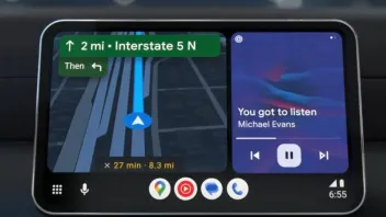

  • ... man kann die Karte von 2D auf 3D umschalten, dann sieht das so aus, als wenn man aus der Vogelperspektive über die Karte fliegt. das war aber schon bei der Version 1850 so.

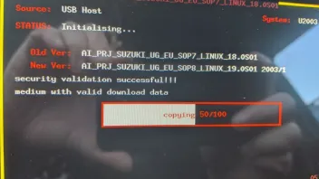

  • Hallo hat geklappt von 1870 auf 1880.
    von USB 32 GB Fat32 nix
    mit 8 GB ohne probleme
    ein kleiner Tipp, für diejenigen, die gerne größere Sticks benutzen wollen : ich habe ihn selbst noch nicht probiert - es gibt ein Freeware Tool "H2Format 1.16" von Heise. Dieses kann größere USB Sticks mit Fat32 formatieren. Windows verweigert da seinen Dienst und will zwingend mit exfat oder NTFS formatieren. Da die Radios im Auto oder auch manche TV Zuhause aber oft nur mit FAT32 klar kommen, wäre es einen Versuch wert einen z.B.64 GB Stick damit zu formatieren. Ob die SDLA Version hierbei eine Rolle spielt weiss ich nicht.

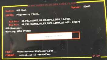

  • Hallo, noch eine Frage zum Update auf 1880. Zu den 14 Dateien steht oben noch ein Ordner "SpezialLogDirX" mit Inhalt "downloadPipe".
    Wie seid ihr damit verfahren? Entpacken und zu den 14 Dateien hnzufügen oder den Ordner hinzufügen?
    Gruß - 77Thommy

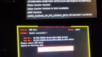

  • hab heute auch das Update ohne Probleme durchgeführt. Dauert wirklich ziemlich exakt 20 Minuten. Danke für die Dateien. Man muss danach nochmal bei Android die Sicherheitshinweise betätigen.
  • Möchte mich dem Dank anschließen. Habe das Update auch ohne Probleme durchführen können.

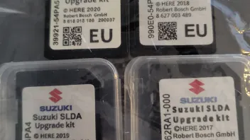

    Und sorry für die blöde Frage wegen Comfort ohne Plus, aber ich dachte wirklich, dass dort ein anderes Modell verbaut wäre als im Comfort+. Dann ist der einzige Unterschied wirklich nur die SD Karte mit den Navi Daten?

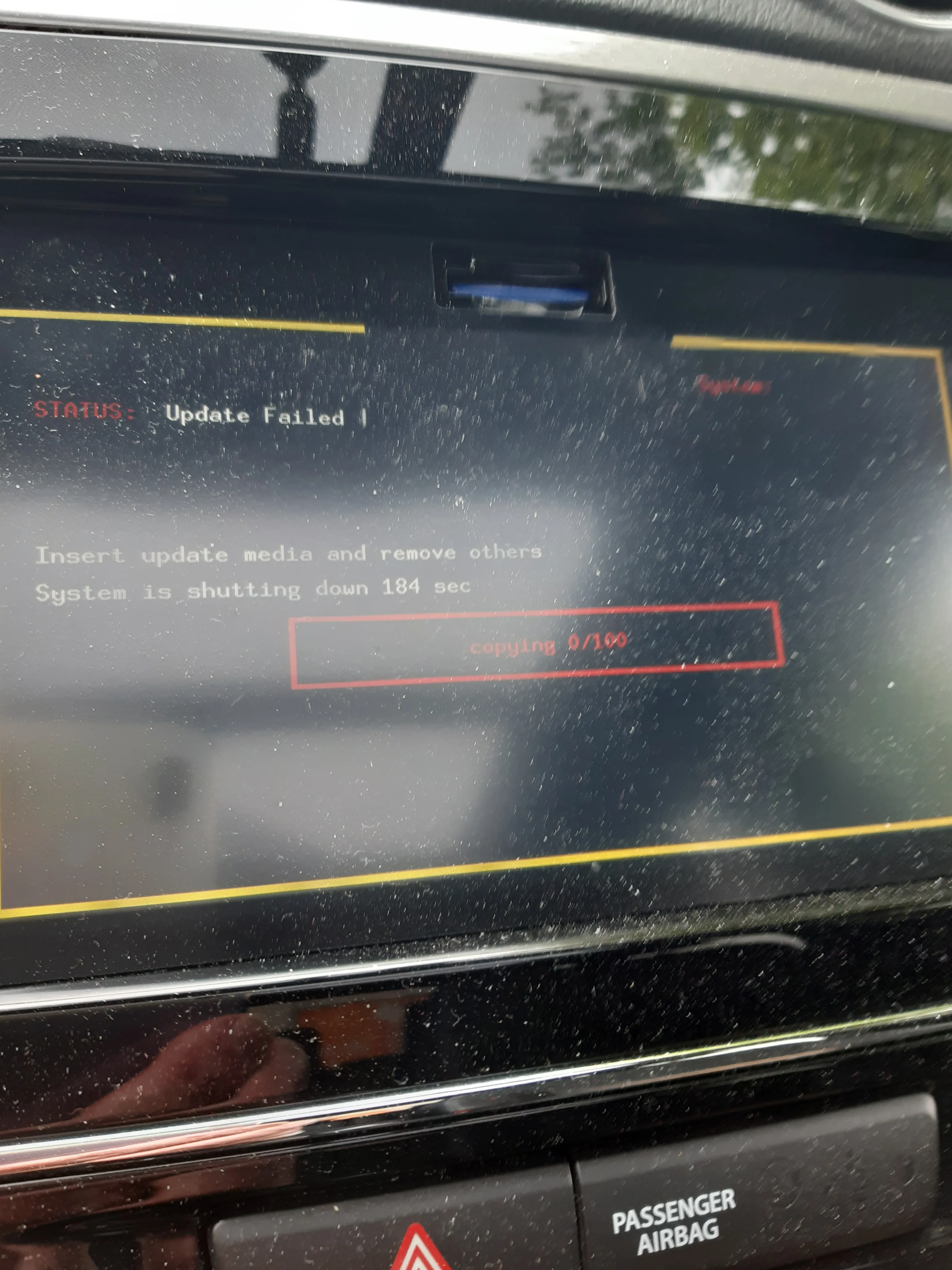

  • Hallo!
    Ich wollte heute auch auf die neue Version upgraden. Derzeit ist 1860 installiert. Der Installationsvorgang beginnt, dann roter
    Screen mit dem Hinweis auf eine nicht kompatible Version.
    Geht das Update nur von 1870 auf 1880? Wenn ja, hat noch jemand die 1870iger zum download?
    Danke für Eure Hilfe.
    Update:
    Die Einspielung von 1860 auf 1880 über die SD Karte hat einwandfrei funktioniert. Beim verwendeten
    USB Stick jeweils Abbruch - sowohl bei Version 1870 also auch 1880.
    Also falls Ihr mit dem Stick Probleme habt, versucht es über eine SD-Karte.
