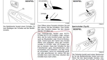

    die Automatikfunktion von meinem Fahrerfenster scheint zu spinnen. Laut Anleitung soll man nur kurz tippen damit das Fenster automatisch hoch oder runter fährt.
    Runter funktioniert nur sporadisch, hoch gar nicht. War heute beim Händler und habe gefragt was das soll. Er hat sich in ein anderes Auto gesetzt und dort ging auch nur runter. Seine Antwort war, es würde nur runter gehen, hoch gibt es nicht. Habe ihm darauf hin den Text aus der Anleitung gezeigt, dass dort hoch und runter steht. Er will sich nun bei Suzuki erkundigen.
    Daher meine Frage an Euch: Funktioniert die Automatikfunktion beim Fahrerfenster bei Euch einwandfrei für hoch und runter?

  • ... bei mir auch nur runter automatisch - aber ist doch logisch - aus Sicherheitsgründen. Hoch darf der Fensterheber nur fahren, wenn der Schalter gezogen gehalten wird - lässt man los muss es sofort stoppen. Ich denke, das muss man doch nicht weiter erklären warum das so sein muss. ich meine, wer Kinder hat weiß warum ... :/
  • ... in der Beschreibung steht dahinter noch "Falls vorhanden" - diese Beschreibung schließt auch Ausführungen für Länder ein, die es mit der Sicherheit nicht so haben.

  • Womöglich wurde die Kraftbegrenzung schon mal ausgelöst. Fahr das Fenster mal hoch und halte den Schalter nach dem Schließen noch mehrere Sekunden lang gezogen, um das System zurückzusetzen.
    Hoffentlich liest der Händler mit, damit er was Neues lernt ?. Sonst muss der Händler wohl auch rtfm.... ?
    Danke für den Tipp. Gerade ausprobiert, bringt leider keinen Unterschied. Aktuell auch kein automatisches runterfahren mehr... :(

  • Vermutlich ist es bekannt, trotzdem, wenn man den Fensterhebertaster (behutsam) nach unten drückt, fährt die Scheibe nicht automatisch runter.
    Wenn man "etwas" stärker drückt, sollte man ein leichtes "Klicken" spüren, was die Automatik auslöst.
    Dieser "Extraklick" ist beim Ziehen des Tasters nicht vorhanden, folglich auch keine Automatik.
    Ich vermute Suzuki hat einfach das Geld für eine Kraftbegrenzung gespart.
    Ich meine (ohne sicher zu sein), dass der Vitara, den ich leihweise hatte auch noch oben noch einen "Extraklick" hatte und die Scheibe automatisch hochfahren ließ.

  • ... in der Beschreibung steht auch "Wenn vorhanden" also sind wohl nicht alle Ausführungen da gleich ausgerüstet.
    Das muss ich morgen gleich mal prüfen ob da was ausgelöst wurde, denn bei mir fährt auch nichts aut. hoch - und ich dachte SUZUKI hat hier weiter vorausgedacht!=O
  • ... so kenne ich das eigentlich auch - zwei Tasterstufen - in der Ersten kann man wieder loslassen alles stoppt - in der Zweiten, weiter durch- oder hochgedrückt wird das automatische Runter- oder Hochfahren ausgelöst. Und das hat mein Ignis nach oben nicht - also wohl doch nichts ausgelöst worden.
