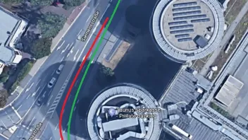

  • Sorry, dann hatte ich den Beitrag von Ernest vielleicht falsch verstanden - selbstverständlich blinke ich an jeder dafür vorgesehenen Stelle bzw. in jeder entsprechenden Situation. Ich biege auch nicht an Ampeln ab und überquere dabei zwei Fahrspuren (wie hier täglich vor und hinter mir auf dem Weg zur Arbeit alle anderen und mich dann noch doof anhupen, wenn ich die Kurve korrekt auf meiner Spur fahre und mich dann mit Blinker nach links wieder in die richtige Spur einordnen will). -> siehe Bild. Grüne Linie bin ich, sobald ich um die Kurve bin, setze ich den blinker links und ordne mich dann auf die linke Fahrspur ein, rot sind jedoch alle anderen, die leider viel klüger als ich sind und einfach direkt mit rechtsgesetztem Blinker unverzüglich links auf die Spur ziehen und mir später das Einordnen schwer machen.
    Ein weiteres Beispiel:
    Es handelt sich um eine dedizierte Abbiegespur, die aber parallel und gleichberechtigt zu den zwei Autobahnspuren der A661 verläuft (Abfahrt Bad Homburg kurz hinterm Bad Homburger Kreuz). Selbstverständlich wird hier im gelben Bereich der Blinker rechts gesetzt, obgleich keine Spur gewechselt, wohl aber von der Autobahn abgefahren wird. An der linken gelben Markierung steht auch die klassische Leitbake, an der das Blinken wieder aufgehoben wird.
    Ich sehe es doch täglich... seit über 11 Jahren auf diesem Arbeitsweg mittlerweile. 10 Autos vor mir, 10 Autos hinter mir - da blinkt im Monat vielleicht ein einziges mal einer ausser mir. Auch das muss wohl wieder einfach nur an einem Fehlverhalten meinerseits liegen.
