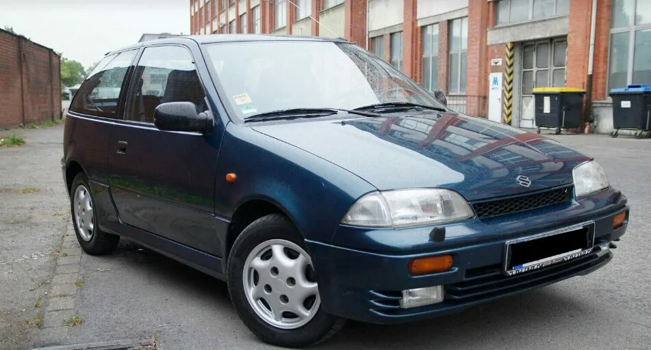

    So, jetzt habe ich es geschafft und bin (in Kürze) auch wieder mit einem guten alten Swift EA unterwegs. In diesem Fall ist es ein 95er mit der kompletten Komfortausstattung.
    Ersteinmal steht er jetzt in der Werkstatt und bekommt das volle Programm an Pflege.
    Der arme Kleine hat seinen letzten Ölwechsel 04/2016 von seinem zweiten Besitzer bekommen, danach 2x den Besitzer gewechselt und seitdem knappe 20.000 km zurückgelegt. Leider wurde er in dieser Zeit überhaupt nicht gewartet, gepflegt und bekam stattdessen die ein oder andere kleine Blessur. (kleiner Heckschaden und diverse unschöne Dellen)

    so ein Komfort würde ich auch noch nehmen :P;)
    Wie sieht's denn mitm Rost aus?
    Rost=O
    Außer mittig am Kühlerträger habe ich (bisher) keinen finden können.
    Doch an der Heckklappe unter dem Schlüsselloch sind noch ein paar kleine Rostpickelchen. Hatte den bisher aber auch nur kurz auf der Bühne angeschaut. Aber die typischen Stelle wie Schweller (innen + außen) sowie Kotflügel sind rostfrei und geschweißt wurde noch gar nichts.:)
    Ab Donnerstag habe ich Urlaub, dann bekommt der kleine mehr Aufmerksamkeit.
