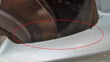

  • Hallo liebe Forengemeinde,
    als ich letzten Auto waschen war und ich mich dabei auch mal wieder um meine Felgen gekümmert habe, ist mir aufgefallen, dass die vordere linke Felge irgendwie zu rosten anfängt. Es sieht danach aus, dass es unter der Lackierung/"Beschichtung"? der Felgen rostet. Auffällig ist auch, dass die inneren Kanten der Felgen langsam "abblättern". Schaut Euch einfach mal die Fotos im Anhang an.
    Hat jemand von Euch ähnliche Erfahrung gemacht?
    Mit freundlichen Grüßen
    Headown
  • Aluminium rostet nicht 8o sondern reagiert mit Streusalz zu deiner vorhandenen Blasenbildung unter dem Lack ;(
  • Aluminium rostet nicht sondern reagiert mit Streusalz zu deiner vorhandenen Blasenbildung unter dem Lack
    Hmmm ... das habe ich mir fast schon gedacht. Hat jemand eine Idee, wie man die ganze Sache ein bisschen eindämmen kann? Beziehungsweise muss ich mir jetzt ernsthafte Gedanken machen?
    Habe eigentlich auch im Winter das Auto jede zweite Woche gewaschen, damit ja das Salz weg kommt. Die Buden rosten ja generell ganz gern :rolleyes:
  • Ja Oxidation heißt das Zauberwort.. machen kann man tatsächlich nichts außer strahlen und neu lackieren bzw. Pulvern.. passiert oft bei Alufelgen die entweder „schlecht“ gepflegt oder das Salz an steinschlägen den Lack unterwandern konnte.
    Eindämmen geht nur mit komplettsanierung sonst ist das nix halbes nix ganzes leider
  • Hmm okey, dann hat hier aber SUZUKI mit der Qualität geschlampt. Gepflegt wurden die Felgen wie gesagt immer, habe sie auch mehrmals mit Wachs konserviert.
    Aber gut, daran lässt sich dann wohl nichts ändern, außer die sanieren zu lassen.
  • Das hatte ich bei einer güntigen Duschtür aus ALU auch :saint: Wenn man vorsichtig die Lackschicht öffnet, sieht man ein weißes Pulver. Das ist Aluminiumoxid. Helfen tut da nur neu lackieren.

    Sollte ja nur aufzeigen, dass Alu auch unter Lack "rosten" kann ? Ein kleiner Haarriss in der Beschichtung und schon kann's passieren. Zum Glück habe ich das Problem bei meinen Alus nicht
