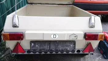

• Geht doch schneller voran als gedacht, ein ehemaliger Arbeitskollege hat einen VEB Stema HP350 den er mir für 180 € verkaufen würde. Einer mit Kasten und Deckel samt noch Trägern auf dem Deckel. Achsteile sind gestrahlt, lackiert und haben auch neue Lager drin. Dazu kommen noch neue Reifen. Tüv bis Juni. Leergewicht 80 KG, also Zuladung von 270 KG. Zustand Fahrgestell sehr gut, der Kasten ist an den Kanten etwas rostig. Vereinzelnt sind auch kleine Rostpunkte auf dem Blech zu sehen. Klingt alles erstmal gut.
    Das einzige was mich stört, er hat keine Heckklappe. Soweit ich das sehe ist das Fahrgestelle gleich mit dem eines HP400.

  • Also, es fehlt hinten definitiv die Lade-/Entladeklappe. Auch ich habe wenig Lust Schotter u.ä. jedesmal mit der Schippe im Bogen aus dem Hänger zu befördern. Den Aufbau dahingehend umzubauen ist kein sonderlich großer Aufwand. Bearbeiten muss ich diesen eh da hier und da leichter Rost vorhanden ist. Aufgrund meiner sehr beengten Platzverhältnisse am Einsatzort geht nichts größeres. Ich hätte mir natürlich auch den von dir vorgeschlagenen Stema Mini 350 kaufen können, jedoch gefällt mir der Oldie besser zumal hier noch die Option besteht 2 Fahrräder mitnehmen zu können von der Haltbarkeit ist er wahrscheinlich auch besser. Zum Campen ist der sicherlich auch bestens geeignet da abschließbar und wasserdicht. Grüße

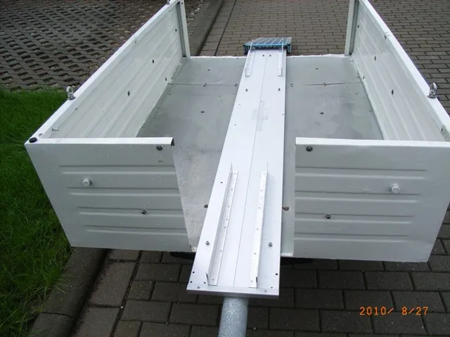

    ... Blechkasten runter - oder abnehmbar gestalten. Dann ne stabile Plattform mit Universalhalterungen für Fahrräder, Seitenwände Steckbar, ähnlich wie die Heckklappen anderer Hänger mit Scharnieren ansetzbar vorsehen. Da sind der Fantasie des Hobbybastlers keine Grenzen gesetzt.;) Du musst nur aufpassen, dass Du die Maße in der Zulassung unter Punkte 18, 19, 20 und G weitestgehend beibehältst.
