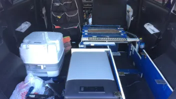

  • Mittlerweile hab ich mich entschieden, meinen Ignis vom "Schlafmobil mit WC" zu einem richtigen Microcamper weiter zu entwickeln - hab zwar mittlerweile 174.000km drauf, aber jetzt kommt eine Standheizung rein, werde mir einen Holzbau für's Bett bauen (mit dem alten Holz vom Qubo) und eine 150 Ah LiFePO4 -Batterie wird die Energie liefern. Dazu Kompressorkühlbox und Induktionskochfeld und dann ist Ignis-Vanlife angesagt :)
    Mal gespannt, ob das alles so klappt, wie ich mir das vorstelle. Und wie lang mir der Platz im Ignis reichen wird. Aber ich hab echt schwer überlegt und mir ist kein passenderes Auto eingefallen, zumindest nicht unter den Voraussetzungen Allrad+Benzin+Günstig+Sparsam .. Und da ich ja schon einige Nächte im Ignis verbracht hab - wenn auch leider kaum heuer, weil Corona-bedingt keine Reise nach UK & Co möglich war..
    Matratze ist immer noch die aus dem Qubo, also 160cm lang und damit ca. 7cm kürzer als ich, die kommt in Zukunft wieder nach hinten (bisher im Ignis auf dem zurückgelegten Beifahrersitz) -> Ausstrecken der Füße somit zwischen den Sitzen, falls nötig.
    Kühlbox mit Teil-Gestell, weiter vorne im Auto hinterm Beifahrersitz die Batterie-Box mit dem bereits im Qubo verwendeten "Lattenrost", rechts der Batterie werden die Ski durchgelegt:
    .. und mit Matratze und WC:
    .. hinten die Verbreiterung werd ich vmtl. noch kürzen müssen, da die Matratze beim Sitzen nach rechts geklappt werden soll und der Ignis hinten ja leider abgeschrägt ist. Die hintere Platte unterm Bett kommt dann im Sitz&Arbeitsmodus in den Bereich hinter Fahrersitz / WC und soll dann als Tisch dienen. Gesessen wird etwas niedriger als Betthöhe auf der Batteriebox und beide Sitze dann nach vorne gestellt, damit der Fußraum hinterm Fahrersitz gut ausgenützt wird.

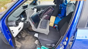

    6. Sitzmöglichkeit
    Am Fahrersitz kann man ja schön sitzen. Da gibt's so Brettchen, die klemmt man sich ins Lenkrad und kann schön drauf essen. Warum hab ich mir das nicht schon vor Jahren gekauft, echt praktisch!
    Aber ich möchte ja auch die Kochplatte und einen PC nutzen.
    Der Fußraum hinter den vorderen Sitzen ist recht tief im Vgl. zu dahinter, also müsste man sich hinterm Beifahrersitz hinsetzen, den Fahrersitz vorstellen und dann hat man schön Platz. Aber mit der Betthöhe aufgrund der Kühlbox säße man vielleicht etwas zu hoch .. Das löste ich, indem ich den Sitzbereich einfach tiefer machte. Direkt über die Batterie-Box hinterm Beifahrersitz kommt einer meiner beiden alten Metall-Holzlattenroste vom Qubo-Ausbau, darauf ein Sitzschaumstoff und man hat genug Platz nach oben, sofern man wie ich unter 170cm groß ist. Als Sitzschaumstoff wiederum nahm ich 2 Lagen einer alten Liegenauflage, die ich mir damals im Fusion als Ersatz zum Luftbett gekauft hatte, nachdem da immer wieder die Luft nachts rausging. Zum Schlafen liegen dann beide Lagen unter der Bettmatratze, die wiederum in Sitzposition hochgeklappt sein muss und als Rückenlehne dient. Wie ich die in der Hochklappposition befestige, ist noch nicht ganz perfekt gelöst.

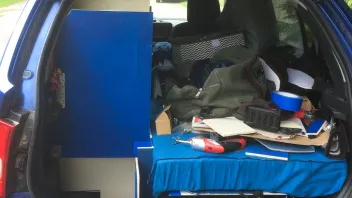

  • 7. Tisch
    Den braucht's ja auch, zum Kochen und für den PC... Irgendwas zum Klappen? Aber wo denn befestigen? und wo aufstellen? Dazu fiel mir nichts sinnvolles ein, bis ich die geniale Idee hatte, einfach die rückseitige Bett-Platte als Tisch zu nehmen. Nochmal, der Lattenrost dient ja als niedriger Sitz, darüber brauchts im hinteren Bereich aber ja eine zusätzliche, höher liegende Platte unter der Matratze, die dazu möglichst dünn sein sollte, damit das Bett nicht noch höher würde.
    Von meinem alten Qubo-Ausbau hatte ich die zwei Seitenflügel übrig, die zufällig exakt die gewünschte Breite und in Summe die benötigte Länge hatten! Aber eben, es waren zwei Teile. Einzeln verlegen und nur die größere als Tisch verwenden? Oder irgendwie zusammen fixieren? Ich testete es mit Latten drunter, die aber nicht die gewünschte Stabilität lieferten. Schließlich fielen mir 2 bedruckbare Alu-Verbundplatten ein, die ich im Büro hatte und die einst entweder ein Muster oder ein Lieferschutz waren. Die montierte ich dann quer unter den beiden Holzplatten. Dass sowohl das Holz wie auch diese Alu-Plastik-Platten biegsam sind, stört ja nicht weiter. An den Ecken verschraubte ich die Sachen mit dicken Schrauben, zusätzlich kaufte ich mir Gewinde-Nieten, die ich egtl. im Dachhimmel verwenden wollte, setzte sie aber auch ins Holz und verschraubte die Platte noch zusätzlich und somit ohne dass im mittleren Bereich was störend rausschaut. Da diese Alu-Plastikplatten sehr kalt sind, kamen sie unters Holz, auch wenn sie vom Abwischen her natürlich auch oben praktisch gewesen wären.
    In Sitzposition, also mit hochgeklappter Matratze, kann ich also die hintere Platte vortun und als Tisch installieren, dabei liegt sie hinten auf dem WC auf bzw. wird dazwischen was liegen, damit der Tisch höher kommt. Vorne sollte es irgendwie hängend an der Kopfstütze befestigt werden, dazu nahm ich ein Verzurrband und versah es mit mehreren Ösen. Ob ein Band genug Stabilität bringt oder es doch zwei sein müssen, wird sich in der Praxis zeigen, der erste Tag am 2.1. verlief aber ganz gut. Auflehnen sollte man sich vielleicht nicht zu stark, oder den Tisch dann mit dem Knie stützen..
    Natürlich muss das Brett auch in Schlafposition etwas gegen Verrutschen gesichert sein, dazu dient hinten eine der Eckschrauben und vorne seitlich jeweils ein verlängerter Holzfuß bzw. ein kleiner Winkel.
    Zum Ein/Ausladen der Ski unterm Bett gibt's eine einfache Anhebevorrichtung.
    Als ich am 2.1. den Tisch nachmittags erstmals ernsthaft in Position brachte .. ja, diese Aluverbundplatte ist trotz weißer Schicht sehr kalt und strahlt die Kälte nach unten zu den Beinen / Füßen. Sehr unschön. Müsste ich die nächsten Tage mal mit der Bettbox vergleichen, an welchen Stellen ich zB ein Stück Autoteppich kleben kann, ohne dass es von der Bettbox her störend wäre, ansonsten bekleb ich es wenigstens mit dem Gewebeband. Wobei es zusätzlich wohl auch von unten kalt raufkommt und sich die Kälte unterm Tisch sammelt - hätte mir wohl noch ein zusätzliches Handtuch oder so für den Boden mitnehmen sollen.

    [Blockierte Grafik: http://extra.inmontanis.info/d/60424-3/IMG_6026.jpg]
    ^ Eingebaut inkl. Kühlbox und WC
    [Blockierte Grafik: http://extra.inmontanis.info/d/60428-3/IMG_6027.jpg]
    ^ Und Deckel drauf, das ja auch der Tisch dann ist.

    [Blockierte Grafik: http://extra.inmontanis.info/d/60592-3/IMG_20210104_114023.jpg]
    ^ Arbeitsplatz mit Seepano ;)
    5.1.
    Den Arbeitsplatz baute ich heute früh am Lenkrad auf - geht schneller als den Tisch hinten aufzubauen und falls nötig kann ich so einfacher aufs WC. Hat sich durchaus bewährt. Der Vorteil an einem kleinen Auto, das fast immer alles in Greifweite ist. Der Nachteil, das man halt immer alles wegräumen oder mehrfach umräumen muss. Hinten im Sitzbereich hat das wohl ein bisschen was von Rollstuhl, weil man die Beine nicht wirklich bewegen muss und trotzdem alles erreichen kann - und auch gar nicht aufstehen kann, wenn der Tisch in Position ist.
    Beim abendlichen Tisch-Umbauen kehrte so langsam Routine ein, wobei ich heute was anders testen will, nämlich mal über den Fußraum zu heizen, dafür hab ich die Skischuhe etwas beiseite gestellt, so dass am Fahrer- wie Beifahrersitz etwas mehr Luft unten durchgeht. Das dauert übrigens gute 15 Minuten, bis die Luft hinten warm ankommt - während man sonst bei normal mittlerem Luftauslass nach 10 Minuten die Standheizung ausschalten muss, weil es sonst zu hochsommerlich wird. Braucht also mehr Strom so und es ist weniger warm, einzig der Fußraum ist etwas weniger kalt..
