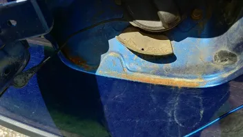

  • Zum Thema passend - der Fahrerfußraumbereich schaut mittlerweile etwas ramponiert aus und im Tankdeckelbereich hat sich Rost angesetzt:
    .. ansonsten war eine Großreinigung im Innenraum fällig, nach 9 Monaten (Winter-) Camping aber verständlich, leider aber auch einiges an Schimmel diesmal gehabt.
    Suzuki Ignis 2016 SHVS Allgrip - Ausstattungslinie "flash" (AT) - Farbe: boost-blue-pearl-metallic
    Mein Reiseblog (mittlerweile monatelang "van-life-mäßig" im Ignis Micro-Camper): blog.inmontanis.info
  • im Tankdeckelbereich hat sich Rost angesetzt
    Wundert mich bei der Schnittkantenverarbeitung nicht im geringsten, die Sorge hatte ich seinerzeit bei S-Cross und Vitara auch. Da ich die beide wegen der insgesamt so überragenden Qualität frühzeitig abgegeben habe, kam es in meiner Zeit jedoch noch nicht zu Rost.
