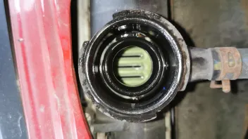

    Zuerst geht es um den Kühlmittelausgleichsbehälter - mir hat meine Werkstatt einen Schlauch drangehängt (an den Deckel), der aber nirgendwo zum Motor hinführt. Ist es sinnvoll wegen möglicher Überdrück (so wurde es mir erklärt), oder kann ich den Schlauch erstmal weg lassen und nur mit dem Ventildeckel fahren?
    Zweite Frage - ich habe auch gemerkt, dass ich wenig Kühlmittel in den Behälter, aber auch im Radiator habe. Die Farbe scheint für mich eher grün zu sein, kann aber auch gelb sein. Welches Kühlmittel sollte ich nachfüllen? In meiner Betriebsanleitung habe ich nur "Suzuki LLC Grün" gefunden, dies führt mich aber nicht ganz weiter.
    Danke im Voraus für Eure Antworten :)
  • Zu Frage 1 :
    Der Schlauch ist dran, damit das unten raus Tropfen kann.
    Wenn dir der "versaute" Innenraum nix ausmacht kann man den auch abziehen
