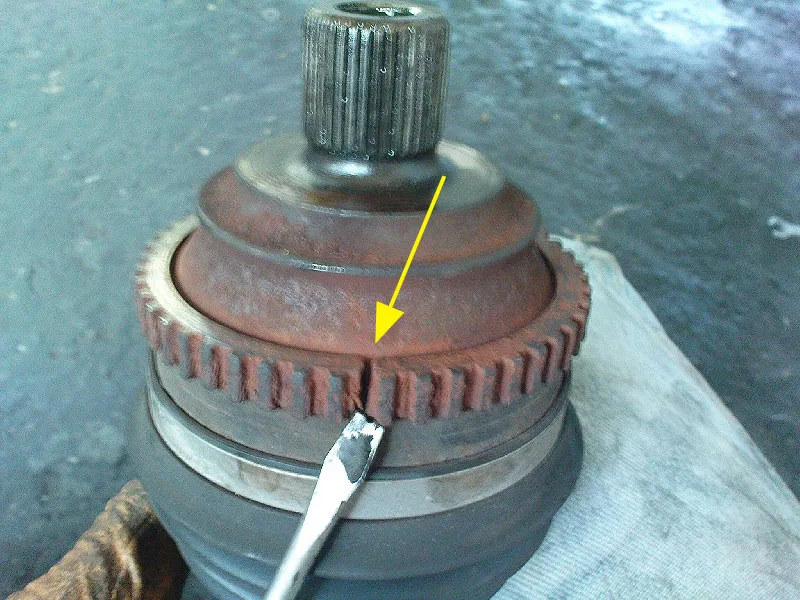

Von der Beschreibung tippe ich auf irgend so etwas wie ABS-Sensor, ABS-Ring.
Die ''Baumarkttester'' kommen üblicherweise nur in die Motorsteuerung und können Fehler in ABS/ESP- und Airbag-Steuerung nicht auslesen. Wenn derartiges Diagnosegerät nichts anzeigt, dann muss das nicht heißen, dass nicht anderswo doch ein Fehler gefunden und abgelegt wurde.
... der Zahnring bzw. die Zahnzwischenräume kann/können auch völlig mit Metallabrieb verdreckt sein, war bei meinem Voyager so, dann geht ABS und ESP auch auf Störung. Vielleicht hilft ja sauber machen ...
