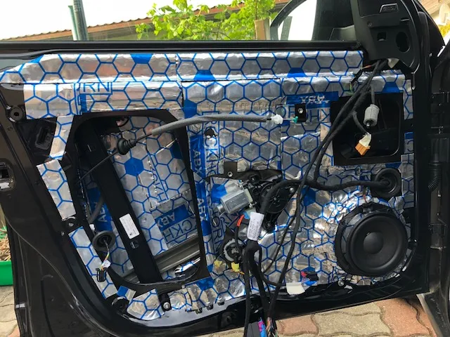

    Es reichen 1.9 qm² für 2-3 Suzukis (Türe Vorne und Hinten) ??? Ich stelle mir 1.9 qm² schon alleine für die Vorderen Türen als sehr wenig vor.
    Die Innenbereiche der Türen (soweit möglich) werden doch auch vollflächig, wie das komplette Blech beklebt (s. Bild), oder sehe ich dies falsch?
    Hier ein Beispielbild:
  • wenn man es so beklebt dann nicht. Ich habe weniger genommen, bzw. alles an Blech um den Lautsprecher sowie innen drin je eine halbe Matte auf die grosse Blechfläche direkt gegenüber dem Lautsprecher. Aber zumindest einer müsste mit 1.9qm auch so drin sein. Mein Prinzip war eher die slebst aufschwingenden grösseren Blechflächen zu bedämpfen, sodass sie sich eben nicht mehr aufschwingen. Die Bleche direkt an den Türkanten werden sich auch so kaum aufschwingen können. Klar schlechter wird es deswegen natürlich nicht mit mehr Bedämpfung, einfach nur schwerer.

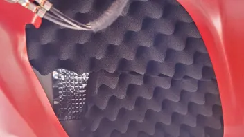

  • Habe schon mehrfach gelesen, dass sich hier Nässe bindet und das Material anfängt zu gammeln. Deshalb nehme ich davon Abstand.
    Kann mir jemand sagen, welche Menge an Alubytl ich für die beiden Fronttüren benötige, wenn ich alles bestmöglichst damit beklebe?
  • Ich hab pro Tür 1qm Variotex EVO 1.3 verarbeitet. Das hat auch für Teile der Türverkleidung gereicht. Mach dir keinen Kopf, damit kommst du prima hin.
    Ich hab mir die 2qm Rolle vorher in der Mitte geteilt damit ich das Material in Ruhe pro Seite verarbeiten kann bzw. genug für die andere Seite übrig bleibt.
