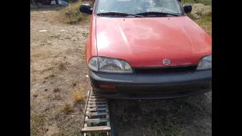

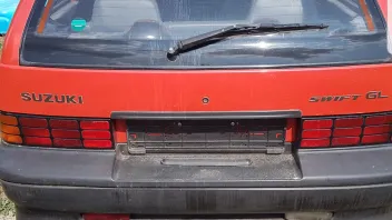

  • Schöner swift, und dann auch noch ein Typ 1 der schönste meiner Meinung nach
    Was suchst du an Teilen hab noch einen swift zum schlachten bei mir stehen
