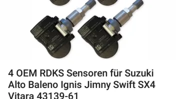

    ...update:
    Habe diese Sensoren bei ebay gekauft.
    Haben sich selbsttätig angelernt und zeigen den korrekten Druck an.?
