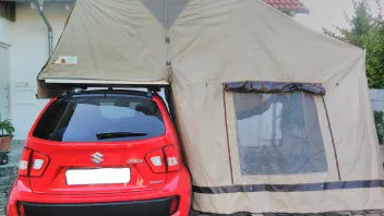

  • Für jeden der noch damit hadert auf das aktuelle Modell vom Ignis(MF Allgrip) ein Dachzelt zu installieren:
    Es geht.
    Vergangenes Wochenende haben wir ein altes Autocamp Family (160 + 200)auf dem Ignis ausprobiert. 2 1/2 Personen haben zu keinen sichtbaren Beschädigungen geführt.
    Wir haben das Zelt mit dem Thule Rapid System 775 auf dem Dach befestigt. Das Thule System passt sich optimal an die Dachreling an und ist dem originalem Suzuki (Mont Blanc) Dachträger meiner Meinung nach überlegen. Die Maße vom Ignis sind überraschend gut für die Befestigung eines Dachzelt geeignet und es ist möglich den Kofferraum problemlos zu öffnen. Einziges Manko ist der schlechtere Radioempfang durch das notwendige Abmontieren der Antenne. Benzinverbrauch lag bei der Allradvariante mit Zelt bei 5.6 l mit Vmax 120.

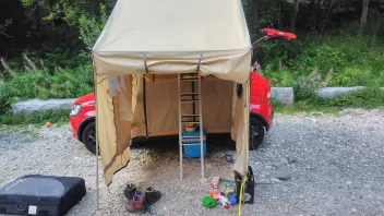

    Wir haben jedenfalls ein gutes Gefühl beim Ignis. Auch mit dem Allrad / Raumkonzept ist er gut geeignet um mit einer Kleinfamilie und nem Dachzelt Urlaub zu machen. Ich werde sicherlich noch etwas am Setting optimieren und mir bei Gelegenheit ein moderneres (leichteres) Zelt besorgen. Den Testlauf hat der Ignis gut überstanden: Durch die etwas harten Stoßdämpfer wackelt das Zelt recht wenig und zu meiner Verwunderung war es sogar möglich die Beifahrertür im Vorzelt zu öffnen.
    Wir haben Testweise alles zum Zelten eingepackt was wir für ein ausgiebiges Wochenende brauchen (samt Outdoorküche und Kletterausrüstung) und sind rund 200km damit im Mix gefahren. Ich habe den Eindruck das der Dualjet im Mittleren Drehzalbereich bei Zuladung nicht wirklich durstiger wird und somit auf Langstrecke auch mit Dachzelt wirtschaftlich zu fahren ist.

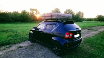

    Nur mut :) Wenn ihr nicht zu den HighEnd Campern gehört die unbedingt eine 12kg Gasflasche für den SmokerGrill mitschleppen gehts sicherlich gut mit dem Ignis. Hänger wäre mir zu stressig, vor allem mit ner 80er Zulassung . Ich hab gerade mal die Bilder durchgeschaut, aber leider keines im geschlossenen Zustand gefunden . Auf dem Foto oben kann man die Überhänge ungefähr erkennen. Die Außenmaße im geschlossenen Zustand sind: 130 cm breit x 160 cm lang und 25 cm hoch. Mein Tip für den Ignis wäre es dennoch auf leichtbau Zelte gehen die unter 50 kg liegen. Das wird dann aber teurer als die durchschitts Dachzelte die sich Neu so um die 800 und 1500 € bewegen. Die wiegen meistens so um die 60 kg ohne Vorzelt. Das hier hat ja Sogar das rundum sorglos Paket xD.

  • Ich glaube das alte Plasteding hat sich einfach an die Prämisse " was biegt bricht nicht gehalten". Ich hab jetzt nochmal neue Erfahrungen mit dem Dachzelt, samt Fotos der Überhänge. Der Verbrauch in den Alpen bei 3 Personen und viel Gepäck liegt bei ca. 6,6 l. Der Vortrieb Bergauf ist teilweise nur noch im 3. Gang zu finden ;) Alles in allem lässt sich der Ignis aber gut mit der Last bewegen. Ich hab mich mal etwas mutiger an die Bremse getraut und kann auch hier nichts negatives Berichten.
