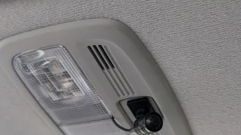

Da Du das originale Mikrofon ja nicht verwenden kannst, hast Du nun sicher das mitgelieferte Mikrofon oben in der Lampe verbaut?
Schon einen Test gemacht?
Als ich damals das Mikrofon da oben eingebaut habe, konnte man kein Wort verstehen sobald ich losgefahren bin.
Vielleicht klappt es ja. Bin gespannt.
ja im Stand habe ich das neue getestet. Muß mal sehen wie es dann bei der Fahrt klappt. Dachte weil das alte auch dort oben ist wird es schon passen.
Links ist das alte und rechts jetzt das neue ![]()

ZitatDa Du das originale Mikrofon ja nicht verwenden kannst, hast Du nun sicher das mitgelieferte Mikrofon oben in der Lampe verbaut
Ich habs quasi an der Lampe verbaut. Wenn ich Freitag wieder im Land bin mach ich mal ein Foto davon. Die Qualität ist 1000% besser, haben mir schon 2 bestätigt, die vorher meinten ich würde durch ne Socke mit denen reden 😁

Und wie versprochen das Bild vom Mikro
