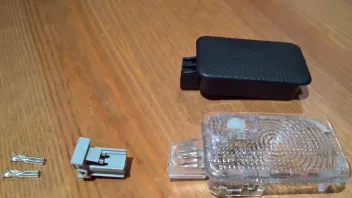

  • Das ist der fuer die Kofferraumlampe. Ich such die für die Innenraumlampe: Female and Male.
    ... wie der für hinten nur dreipolig also female dreipolig.
  • Ja, wie Post 155: male und female. Wie die zwei Stecker am ChinaCable am Innenlicht.
    Um ein Y Kabel zu machen wie ChinaCable, nur mit geschaltetem Strom und ohne StromDieb etc.

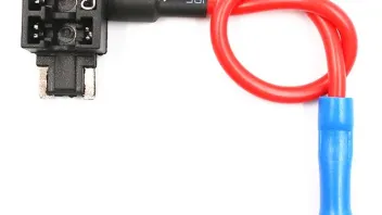

    Ein (rotes) Kabel mit so einem Sicherungsadapter (Post 137) am Sicherungskasten unter dem Handschuhfach verlegen. Benutze eine Sicherung 10A die nicht benutzt wird und an ACC angeschlossen ist, damit sie wenns Zündschloss aus ist, auch abgeschaltet ist. Und ein (schwarzes) Kabel an Masse. Siehe Post 20.
    Ich hab keine Sitzheizung und benutze diese Sicherung mit 10A. Das Kabel vom Sicherungskasten unter den linken Türschwellen verlegen. Tie Türschwellen kann man von unten, innen abheben. Sind nur eingeklipst. Kabel sollte AWG 16 sein.
    Zum Sicherungskasten das Handschuhfach raus: beide Seiten zusammendrücken und rausheben. Das Innenfach kann man rausziehen. Dann links an der Aussenwand. (und dann nicht Fluchen :!:)
    Danach testen: mit Zündung aus: ZA aus; Zündung an und Sicherung raus: ZA aus; Zündung an ACC (erste Stufe): ZA an..

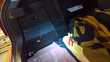

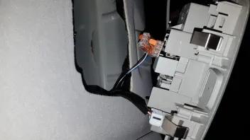

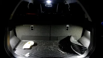

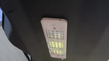

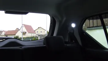

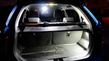

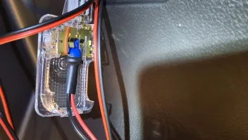

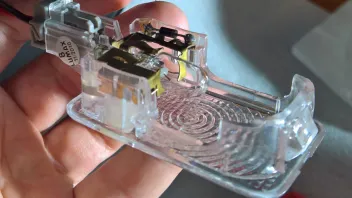

  • Ich habe das auch bestellt wie hier beschrieben und man muß nur ein Kabel durchschneiden und mit schwarz verbinden siehe Bild und schon ist die Dimung aktiviert und kein dauer Strom mehr drauf ist super!
    Die Stecker passen ja so eins zu eins.
    Jetzt habe ich ein schönes Licht im Kofferraum.

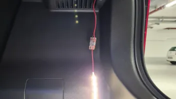

    ... ich habe das Kabel so gelassen wie es geliefert wurde. Dauerstrom ist es ja auch nicht, sollte man es mal vergessen auszuschalten dann schaltet es sich nach 15 Minuten automatisch ab. Ich finde es so besser, dass ich es einschalten kann, wenn ich es benötige oder aus lassen kann, wenn es hell genug ist.

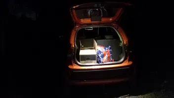

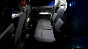

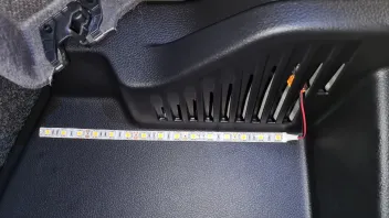

    ... im Winter, wenn es früh dunkel ist und ich ab und zu mal im "Laternenparkermodus" bin, was aber sehr selten ist, brauche ich Licht im Kofferraum - daher habe ich mir das Umklemmen gespart. ;) Wichtig ist nur, dass es da ist, wenn man es braucht - was ja im Auslieferungszustand nicht der Fall war. :/ Der Ignis ist mein erstes Auto gewesen, was im Originalzustand keine Kofferraumbeleuchtung hatte - was mich sehr verwundert hat.:rolleyes:

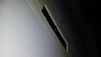

  • Das Wichtigste was ich aus dem Video mitgenommen habe, war, dass man die Tüdichtungen einfach so runterziehen kann.
    (Hab sowas auch noch nie gemacht)
    Da sieht man dann schon wo man lang kann (auch die Seitenairbags im Dachhimmel sind zu erahnen.)

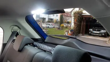

    Also Leuchte vorne raus. Dann mit dem Kabel zur Fahrertür (Dichtung vorher runter)
    Weiter zur hinteren Tür (Dichtung auch hier lösen; ich habs hinter die Airbags Richtung Fahrzeugmitte in den Himmel gestopft, damit es deren Funktion nicht beeinträchtigen kann).
    Ist etwas fummelig, vor allem bei der B-Säule und ich hatte bedenken den Dachhimmel zu beschädigen bei zu viel Gewalt...
    An der C-Säule dann runter. Rücksitze umklappen. Die Verkleidung ist geklippst.
    Da helfen so Kunststoffspartel die es als Set genau für diesen Zweck bei Amazon oder ebay für kleines Geld gibt.
    Der Aufwand hat sich definitiv gelohnt....

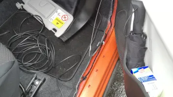

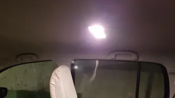

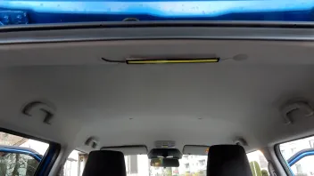

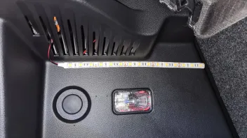

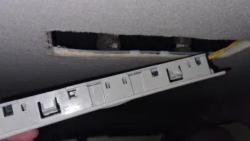

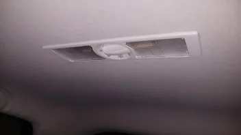

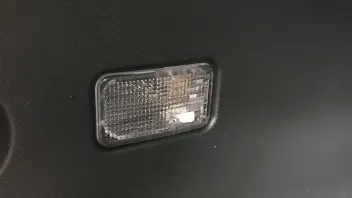

    Mit dem China-Kabelbaum ist es wirklich ganz einfach. Und, da oben in der Deckenleuchte nur ein Abzweig dazwischengesteckt wird, greift man nicht in die KFZ-Elektrik ein. Allerdings war mir eine Verlegung im Dachhimmel wegen der Airbags dann doch zu heikel. Auf Nummer sicher geht man mit der Kabelführung unten am Schweller. Allerdings ist das Ali-Kabel dazfür zu kurz und mußte verlängert werden (was ja kein Problem ist). Ich bin so vorgegangen:

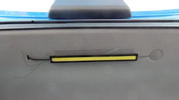

    Innenleuchte rausgeklipst und linke Sonnenblende abgebaut. Die linke A-Säulenverkleidung an der Frontscheibe entfernt. (vorsichtig ein oder zwei Klipse ausrasten und dann nach oben schieben). Dann das neue Kabel in der Decke nach vorne links und dort runter. Immer am vorhandenen Kabelbaum entlang bis unten zur Schwellerverkleidung. Die Abdeckungen lassen sich alle leicht demontieren. Auch dort immer am vorhandenen Kabelbaum befestigen. Da das China-Kabel für diesen Weg zu kurz war, habe ich ein Stück zweiadrige Litze dazwischengelötet und ordentlich "verschrumpfschlaucht". Dann Kofferraumverkleidung abbauen und die neue Lampe anstelle des Blinddeckels rein. Das Kabel immer mal mit kleinen Kabelbindern festlegen damit nichts scheuert oder klappert.
    In die nun beiden Innenleuchten habe ich Osram coolwhite LEDs eingesetzt (Sofitte und W5W). Alles funktioniert prima, sogar die Dimmung.
