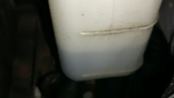

    ich konnte jetzt während der letzten 6 Monate mit meinem Swift einen leichten Verlust von Kühlmittel feststellen.
    Das Auto habe ich im Juni diesen Jahres gekauft. Beim Kauf des Autos war der Stand der Kühlflüssigkeit genau bei der MAX Markierung am Ausgleichbehälter. Das Auto wurde dann bis August nicht sonderlich viel bewegt (max. 150 km), wodurch sich der Kühlmittel stand nur leicht veränderte (war wirklich nur 1-2 mm unter der MAX Markierung). Ab August wurde das Auto jedoch dann regelmäßig bewegt (bis jetzt ca. 11.500 km) und seither konnte ich auch den schleichenden Kühlmittelverlust beobachten.
    Viel Kühlmittel hat das Auto ja nicht verloren, eben nur wenig (Bild im Anhang) und aufgefüllt habe ich bisher auch noch nichts. Da ich mich mit meinen zarten 18 Jahren jedoch nicht sonderlich mit Auto auskenne und auch nicht weiß ob das normal ist, wollte ich fragen woran das liegen kann oder ob das bei der relativ hohen und kurzen Laufleistung "normal" ist. Ich weiß das es ein Leck im Kühlkreislauf sein könnte oder eben eine undichte Zylinderkopfdichtung. Das Fahrverhalten von dem Auto hat sich auch nicht sonderlich verändert, außer das er im Stand bei Kälte ein kleinen wenig stottert. Ansonsten ist alles normal, es riecht nichts nach Kühlmittel etc.

  • Würde erstmal prüfen ob das Kühlsystem undicht ist beispielsweise durch Marderbisse an den Wasserschläuchen. Bei einer defekten ZKD hättest du Abgaseruch im Kühlmittelausgleichsbehälter sowie Öl im Kühlwasser und starke Ölverdünnung (Brauner Schlamm im Bereich des Ventildeckels beim Öleinfüllstutzen) abgesehen vom Kompressionsverlust. Ansonsten Frostschutz ausspindeln wenn er über -25Grad ist kannst du Wasser auffüllen darunter würde ich Kühlflüssigkeit nehmen. Das der Kühlmittelstand ein wenig absinkt ist abhängig der Außentemperatur da Flüssigkeiten sich zusammenziehen bei Kälte. Prüf den Stand mal bei Betriebswarmen Motor.

  • Der Ausgleichsbehäter ist nicht hermetisch abgedichtet. Dadurch verdunstet schon mal etwas Kühlmittel. Solange der Kühlmittelstand nicht unter MIN geht, ist alles i. O. Normalerweise verdunstet beim Swift innerhalb von 15tkm ca. 2 - 3cm im Ausgleichsbehälter. Der Frostschutz sollte zwischen -30 und -35°C eingestellt sein. Nicht nur wegen der Frostgefahr, sondern auch wegen der Viskosität der Flüssigkeit. Ist diese zu gering, kann Kavitation an der Wapu enstehen und diese beschädigen. Wenn nur Wasser nachgefüllt wird, sollte man dann auch destiliertes Wasser nehmen oder zumindest gereinigtes Regenwasser. Hartes Wasser kann ebenfalls Schäden im Kühlsystem anrichten.
    Daran habe ich tatsächlich noch gar nicht gedacht. War eben nur beunruhigt, weil eben schon relativ viel fehlt.

  • Der Ausgleichbehälter hängt bei unseren Suzuki-Benzinern im Niederdruckbereich, konkret sogar auf Umgebungsdruck. Verluste durch Verdunstung und Schwitzen sind unvermeidbar. Bei Fahrzeugen, deren Behälter im Hochdruckbereich hängt, sind diese Verluste deutlich geringer.
    Auch bei meinem MZ-Sportler wird es in diesem Behälter schleichend weniger. Ich würde das mit dem vorgesehenen Kühlmittel (nicht mit Leitungswasser!) bis zur Maximum-Markierung auffüllen und einen Zettel mit dem Datum des Nachfüllens und der eingefüllten Menge daneben hängen. Sollten es lediglich ein paar 100 ml innerhalb eines halben Jahres sein, dann würde ich mir keinerlei Gedanken darüber machen.
