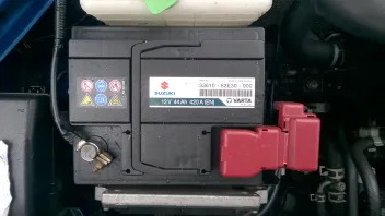

    Habe ein Foto der aktuellen Batterie angehängt. Ist noch immer die erste Batterie.

  • Ich war gerade nachschauen. Suzuki baut beim MZ Varta als Originalbatterie ein. Ich habe mal ein Bild von der Bestellnummer angehängt.
