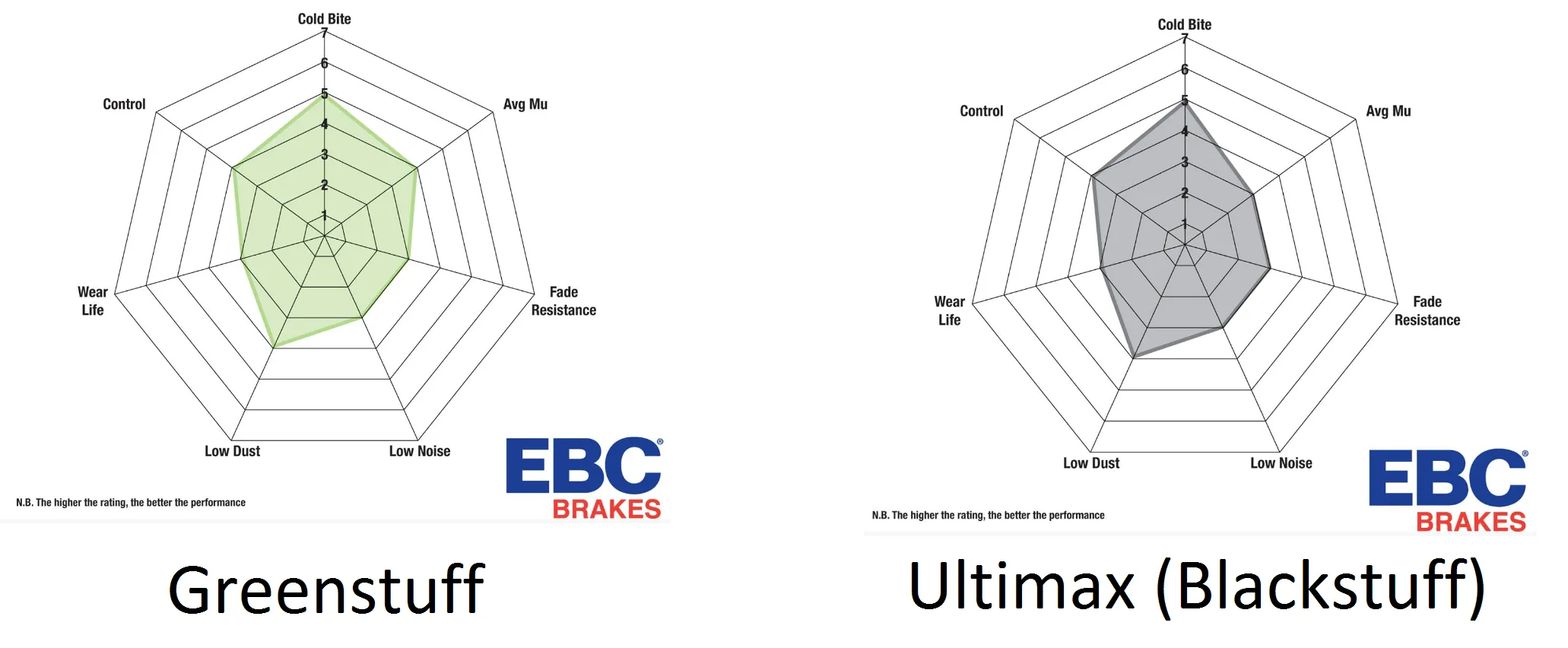

  • Kaltbremsschwäche kann ich nicht bestätigen. Ich hatte meinen ersten Satz 60.000km drin gehabt (d.h. über mehrere Winter) und nie irgendwie merkbar Probleme im Stadtverkehr gehabt. Liegt aber vielleicht auch daran, dass ich bisher nie eine Vollbremsung bei kalten Bremsen machen musste. -Hutfahrer- Wie hat sich das bei dir bemerkbar gemacht? Da kann ich diesen Winter mal darauf achten.
    Ich habe gerade noch einmal abei EBC auf der Homepage nachgeschaut. Vom Kaltbremsverhalten her nehmen sich beide nichts. Der einzige Unterschied ist der mittlere Reibungskoeffizient. Letztendlich ist es ja auch eine Preisfrage wieviel Geld man in die Hand nehmen möchte.
    Greenstuff
    Ultimax2 (alias Blackstuff)
    Oder unterhalb noch einmal auf einem Blick:
