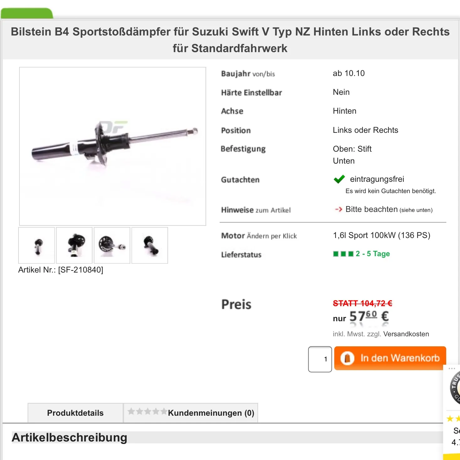

  • das ist doch aber Stossdämpfer fürn vorn auf dem Bild ..... oder täusch Ich mich da :)
    Lg
  • Wobei ich derzeit zum Bilstein B6 tendiere. Laut Bilstein eben ausdrücklich auch für Sportfahrwerke geeignet und m.E. ist der Sport ja etwas tiefer als der normale NZ.
    Und ehrlich gesagt halte ich einfach auch mehr von Monotube-Dämpfern. :P
  • Die B4 sind günstiger Serienersatz. Bei tieferlegeten Fahrzeugen sind in der Tat die B6 von Vorteil, Einerseits spricht der Einrohr-Aufbau besser als und andererseits ist die Kolbenstange entsprechend gekürzt, damit der Dämpfer bei einer Tieferlegung vernünftig "arbeiten" kann.
    Abgesehen davon steht in der Artikelbeschreibung ja auch "für Standardfahrwerk" also nicht für den Sport.
    Die B6 sind feine Dämpfer, am besten in Kombination mit einer Eibach Tieferlegung. Wobei man für den Komplettpreis auch ein Gewinde bekommt...
