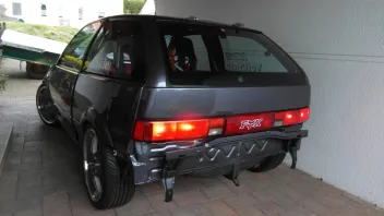

    Achso, du redest hier nicht von deinem Grünen, sondern von nem anderen. So einer war ja meiner auch und hab mir dann die US Leuchten besorgt und auf Lichtleiste umgebaut. Wenn du ne separate Abdeckung dazwischen machst sieht das mit Sicherheit nich stimmig aus, da du auch in der Stoßstangenabdeckung/ oberer Teil ne Einkerbung hast. Müsstest also erstma auf das Gerade Teil vom Lichtleistenmodell umbauen. Dann würde ich aber eher die Heckklappe aus Blech verlängern, dann schön verzinnen und du hast da ne stimmige Fläche, ganz oldschool. Und wenn du immer noch mit Formen rumhantieren willst baust du die dann GFK Replikas der Leuchten (also Glasteil) und kannst dann da andere Lichter integriern, zB LED. Unten mal nen Bild von den US Leuchten an meinem
